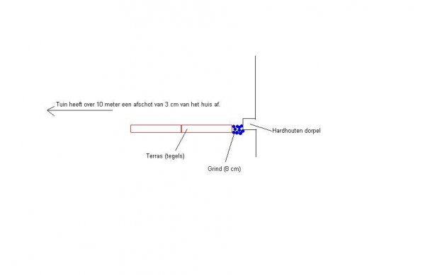

Ik heb een vraag over de afwatering in onze achtertuin.
Onze tuin is 10 meter diep en 6 meter breed en loopt in principe niet af naar de straat toe. De hoogte van de straat is gelijk aan de onderkant van de dorpel van de achtergevel. In de tuin staat een schuur van 400x230. Er komt een trampoline van 300x200. En aan beide kanten komt in de lengte een border van 60x200.
Het idee van de stratenmaker is nu om de bestrating op gelijke hoogte als het midden van de dorpel te leggen (2 cm onder bovenkant dorpel), zodat er een afschot van 3 cm naar de straat ontstaat. Dat is dus 3 cm afschot over 10 meter. Daarnaast komt er een lichte bolling naar beide zijkanten van de tuin (naar de borders). Tussen de dorpel en de eerste rij tegels komt dan een lijntje grind van +/- 8 cm. In principe loopt het water dus van het huis (en van het rijtje grind) af en tevens naar de zijkanten naar de borders.
Nu is het volgens mij standaard op 1 cm afschot per meter aan te houden. Ik vraag me dus af of 3 cm over 10 meter wel voldoende is. We hebben dus wel een trampoline in de tuin en 2 borders aan de zijkanten en dus de bolling naar de borders.
Tweede vraag is hoe verstandig het is om tegen de dorpel aan te zitten. De aannemer die de aanbouw had geplaatst zei dat we bij het betegelen wel een stuk onder de dorpel moesten gaan zitten (ivm rot). De stratenmaker komt er dus tegenaan met grind. Grind houdt volgens hem het water niet vast en zorgt ook dat er lucht bij kan.
Wat denken jullie?
