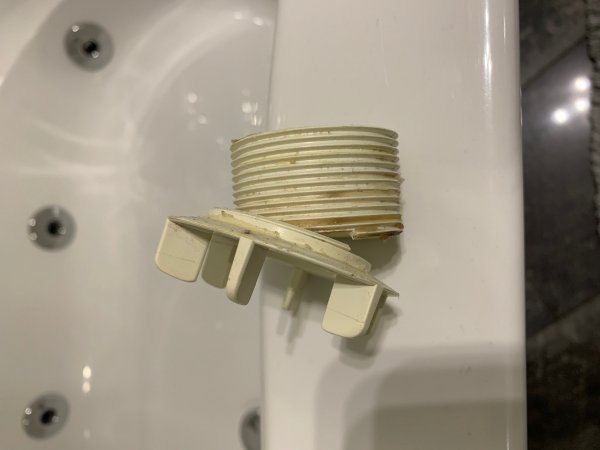

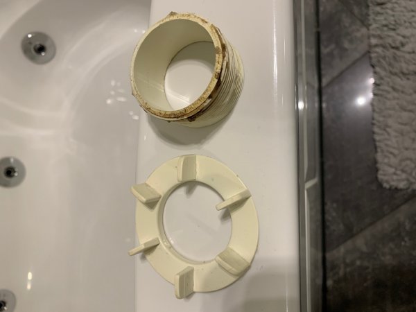

Ik ben op zoek naar het onderstaande onderdeel van mijn wavedesign massage bad sifon. De buitendraaddiameter is 50 mm, diameter doorloop rond 42 mm.
Weet iemand welke schroefdraad er op deze afvoerstop zou kunnen zitten? Als ik die info heb zou ik er eentje kunnen laten maken.
MvrG, Ari
Dat weet je pas in welke merk sifon hij gaat en dan kan je het hun vragen als het onderdeel ook gewoon los is te kopen.
We proberen ook alleen maar te helpen.
je kan ook via een luikje onder bad een nieuwe plaatsen.
Anders bestel je een pvc dubbele nippel van 2"en pas je hem.
het kan ook 1 3/4 duim zijn.
