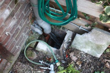

Wij hebben put in de tuin waarin de afvoerleidingen van badkamer, keuken en hemelwaterafvoer samenkopen.
Afgelopen winter is door de vorst de boel stukgevroren en verzakt. Nou kunnen we de put weer tegen het huis aanschroeven, maar dat is natuurlijk uitstel van executie.
Ik ben op zoek naar een oplossing hiervoor. Ik dacht er zelf aan om de punt volledig weg te breken en te vervangen door een kunststof exemplaar? Ik heb echter geen idee hoe zo'n put heet, dus kan er maar weinig over vinden.
Je kan ook wat los zit verwijderen en dan weer opnieuw een metselen.
zodat alles gewoon kan blijven zitten
Dat zou in princiepe een optie zijn, waar het niet dat de hele put al 1 centimeter is losgekomen van het huis. Ook zie ik de boel opnieuw metselen niet zo zitten, omdat het toch wel een tijdje zal moeten drogen denk ik?
Dergelijke putten worden vetafscheidingsput of bezinkput genoemd.
De moderere kunststof types zitten dieper ingegraven waardoor ze minder gevoelig voor vorst zijn.
Je kunt hem redelijk eenvoudig herstellen door het metselwerk te herstellen. Met een volgende periode is het verstandig om de put te beschermen tegen de vorst door tijdelijk isolatie aan te brengen.
