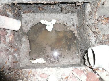

Beste,
In ons nieuwe huis is de HWA afvoerput buiten, naast voor het regenwater, ook in gebruik voor de keukenafvoer (gootsteen / vaatwasmachine). (Toen wij hierin trokkken zelfs ook voor wasmachine, maar die hebben we al verplaatst.)
Het betreft een huis uit 1915. Volgens de bouwtekeningen staat deze HWA put in verbinding met de hoofdafvoerbuis. (Lijkt inderdaad aangesloten op een gresbuis). Ergens onder het huis gaat deze gresbuis over op PVC riool buis.
Op zeker moment is achter de keuken/het huis een 'bijkeuken' gemaakt, de 'buiten'put bevindt zich officieel dus soort van binnen, maar is al die tientallen jaren gewoon open gebleven. (geen afvoerermmer / rooster o.id.)
Wij willen de bijkeuken nu echt bij de keuken betrekken en uiteraard niet met een open put (incl. stank en wellicht ongedierte) in onze keuken / woonkamer zitten.
Hoe kunnen we dit het beste aanpakken?
Idealiter blijven we de bestaande put gebruiken tbv gootsteen / vaatwasser / HWA. Maar hoe kunnen we de put nu netjes afwerken zodat we dit onder de keukenkasten en vloer kunnen hebben zonder risico op stank / overlast in de toekomst? (wat het zou daarmee 'onbereikbaar' worden)
Ter info: In de keuken (onder de houten vloer) zien we alleen gresbuis. De PVC rioolbuis zou onder de voorkant van het huis moeten lopen maar is voor ons niet bereikbaar (ivm. beton / tegelvloer). Regenwater kan niet om het huis heen geleid worden (rijtjeshuis).
De wasterlaag in de put bevindt zich zo'n 30 cm onder de vloer. Verder ziet het er wat 'ranzig' uit, met metselwerk (lijkt het)

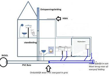

Vanaf waar de gres de keuken in komt een nieuwe leiding van PVC aan leggen.
Daar om de buis een overgangsstuk naar pvc.
De afmeting van de gres is dan belangrijk.
Met daar op een afvoer van de vaatwasser/keuken/overstort ketel/en dan door de muur naar buiten voor de HWA.
Gebruik daarvoor alleen t stukken 45 graden omhoog.
Als laatste een ontstoppingsstuk.
Vergeet niet een ontspanningleiding aan te brengen. De HWA zou je hier voor kunnen toepassen. Je moet dan geen HWA sifon plaatsen. De put zal nu waarschijnlijk van een stankschot zijn voorzien. Voor de rest kun je de put laten vervallen.
Succes.

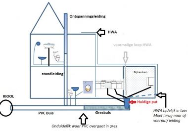

Komt het er dus op neer dat het het beste is zo min mogelijk gresbuis te hebben? (zou 2 meter minder worden als we vanaf de keuken 'ingang' vervangen door PVC)
Of is het gewoon niet goed mogelijk de put af te sluiten en wel in gebruik te houden?
Is het overigens geen probleem dat we dan van voor naar achter door het huis pvc - gres - pvc zouden hebben?
En om de put af te sluiten is het dan voldoende om deze leeg te scheppen en vol te gooien met cement ofzo?

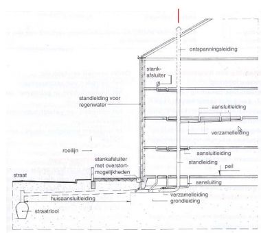

Wat betreft de ontspanningsleiding: we hebben er 1 meer aan de voorkant van het huis geloof ik. Die loopt via de badkamer naar het dak. Is het nodig een tweede te hebben? Ik heb nog niet echt goede info over het hoe/wat van ontspanningsleidingen kunnen vinden. Linkje is welkom :-)

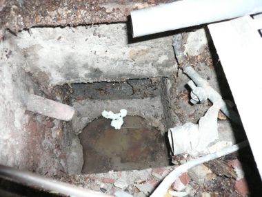

anders plaats eens een foto van je put en buiten aansluiting zo dat we wat meer zien
Ik ga mijn best doen voor een foto van de put. Bovenstaand in elk geval een grove situatieschets, hoop dat het enigszins begrijpelijk is.
Inmiddels ook gelezen dat soms een secundaire ontspanningsleiding gewenst is. Is dat het geval in deze situatie?
Voorkant huis tot afvoerput is ong. 12meter.
Ontspanningsleiding zit nu op ongeveer 3 meter van voorkant huis, dus zo'n 9 meter van de huidige put.
Hierbij foto's van de put. Maar of dat nu veel duidelijk maakt.... Kan er helaas niet meer van maken!
(let niet op het stukje schuim dat er in viel....)

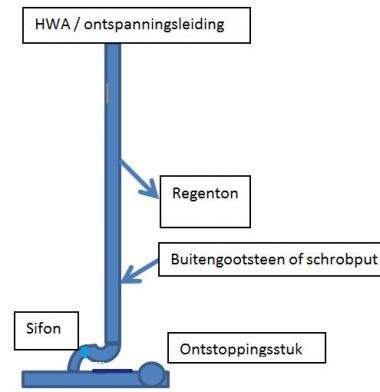

3. Kun je op de HWA op de achtergevel van de bijkeuken nog een regenton aansluiten (icm ontspanningsleiding)? En is het een probleem om de afvoer van een buitenkraantje op de HWA aan te sluiten? (Dat de HWA functioneert als standleiding zeg maar)
Alvast bedankt!

als er een balkon boven zit krijg je wel stank dus je moet achter dan een hwa sifon zetten en dan kan je ook daar een regen ton op zetten
op de liggende leiding die naar achter loopt dan kan je ook een aansluiting maken voor een schrobput,
Kan het dan op bovenstaande wijze?
Of moet de schrobput of gootsteen perse op de horizontale leiding?
En werkt de HWA nog als ontspanningsleiding als er een sifon tussenzit?
Dan werkt de ontspanning leiding niet voor de liggende leiding
die sifon beneden is puur voor dat je op het balkon geen riool gassen krijgt uit de liggende leiding
Een sifon in een HWA liever niet doen als het niet nodig is. Zitten nogal eens verstopt, en indien niet diep genoeg geplaatst nogal eens bevroren in de winter met alle problemen van dien bij dooiend weer.
Wat Henk al aangeeft met sifon werkt deze niet als ontspanning. Een ontspanningsleiding dient een open verbinding met de buitenlucht te hebben, door het water in het sifon is dit niet het geval.
