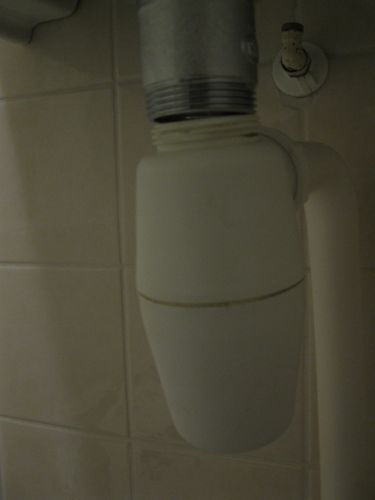

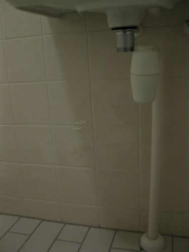

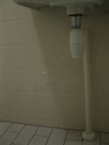

Vandaag een nieuwe wastafelkraan gekocht en bij het plaatsen van de afvoergarnituur kom ik niet meer verder.
Hiervoor zat er een smallere afvoergarnituur in die in de afvoer gleedt met ook nog een draaidop die je kon vastschroeven op de afvoer.
Nu zit er op nieuwe afvoergarnituur (die in de wastafel zit) geen draaidop én hij is net zo breed als de afvoer en glijdt er dus niet in. Daarnaast is de afvoerpijp nu ook net iets te lang.
Foto's van huidige situatie:
Wat is nu de efficiëntste manier om dit aan te pakken?
En de vloerbuis kan je uit de vloer trekken hier zit een rubber verbinding in en dan kan je deze afvoer in korten zodat de afvoer wel past.

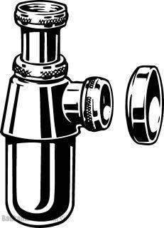

en je hebt een 5/4 bekersifon nodig
