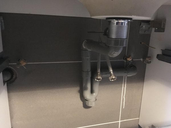

Beste klussers,
ik heb bij mijn badkamerrenovatie een nieuw wastafelmeubel die ik wil plaatsen. De afvoeren in de muur van mijn oude wastafels zitten een stukje naar rechts ten opzichte van de huidige afvoeren van de wasbakken. Ik heb het in een schetsje proberen te tekenen. Ik zoek een oplossing waarbij de afvoeren vanaf de wasbak eerst horizontaal naar de muur lopen, dan haaks een stuk langs de muur verslepen en vervolgens naar beneden naar het sifon en de muur in. Ik hoop dat het schetsje duidelijk is. Is hier een nette oplossing voor te vinden?
Als je nog met leidingen achter de lades kunt komen, moet je eerst de sifons aansluiten op het wastafel blad.
Daarna kun je vanaf de sifons, met afvoer leiding 40 verder naar de oude afvoer punten.
Maar als u toch aan het renoveren bent, waarom dan niet de afvoeren verleggen in de muur, op de goede plaats.
Dat zal ook nodig zijn, als er geen ruimte is tussen lade en muur, om de leidingen te verleggen achter in de kast.
Hoi peter, de nieuwe tegels zitten al op de muur. Achter de laatjes is wel plek om de afvoer te laten lopen dus je voorstel klinkt goed. Doe ik dan vanaf het sifon de leidingen met lijmverbindingen?
Dat zou ik wel doen, maar je kunt ook bochten gebruiken met rubber manchet verbindingen, dat werkt wat makkelijker.
Maar die zijn iets dikker, als bv bochten met lijm verbindingen.
Dus daar moet je wel rekening mee houden, met de ruimte achter de lades.
