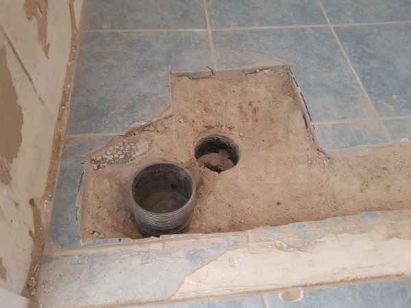

Voor de renevatie van mijn badkamer ben ik een eadydrain met zijuitlaat aan het monteren. Het lukte vrij makkelijk om 9cm uit te hakken (cementdekvloer), dus de drain past.
De aansluiting van de oude put ligt echter op 12cm t\m 16cm, en die laag is keihard en ik denk ook niet met de hand uit te hakken.
Ik heb weleens begrepen dat je ook niet in het beton mag verder hakken&slijpen dan de cementdekvloer.
Wat is wijsheid in deze om de nieuwe put op de oude afvoer aan te sluiten? Gewoon doorzetten met hakken&slijpen of is er een betere manier?
De onderbak van de oude put heb ik nog niet gesloopt.
Alvast bedankt voor jullie antwoord!

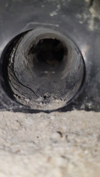

Nog even verder gekeken: het is een zwarte buis (geen pvc?). Wat is wijsheid in deze? Durf nu niet verder te hakken.
Alvast super bedankt voor de hulp!
Lijkt verdacht veel op gietijzeren buis.
Voorzichtig weg kappen en een nieuwe foto plaatsen.

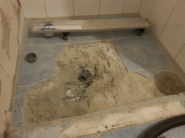

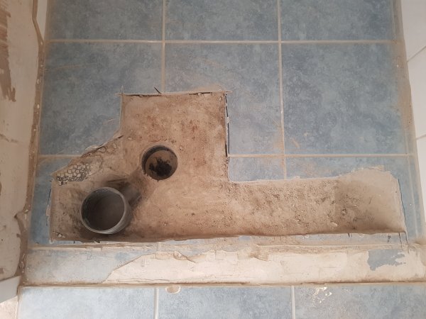

Ik heb de afvoer uitgehakt. Het is een zwarte 50mm afvoer.
De koppeling naar de put was een rubberring, en de onderput was eraan gelast. Zal PE zijn?
Ik heb nu in PVC de buizen en bochten vanaf de nieuwe drain tot deze aansluiting. Kan ik PVC hierop aansluiten met een schuifmof 50mm? En kan ik die dan ingieten in cement? Of kan het cement de verbinding aantasten?
Wat is wijsheid hierin?
Alvast bedankt voor het antwoord.
Als je de bestaande buis in de vloer even goed schoon maakt, dus vrij van oude cement/beton resten, kun je daar een mof met manchet op aansluiten.
Doe even een beetje vaseline op de rubbers, zodat die goed komen te zitten.
Daarna kun je het geheel weer dichtmaken met specie.
Wel zou ik ook even de rest van de oude tegels verwijderen, zodat je goed afschot kunt geven naar de goot.
