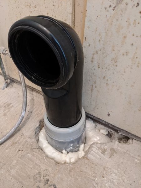

Beste klussers! Ik heb mijn riolering van de wc verlegd zodat ik een inbouw reservoir kan plaatsen. Nu heb ik een kleine fout gemaakt op het beginstuk van de rioleringsbuis waardoor het koppelstuk van reservoir afvoer naar rioleringsbuis maar 3 cm in de rioleringsbuis valt. Ik heb het al getest met een tuinslang op lekkage maar dat lijkt goed te gaan. Wat is jullie advies? Ik denk zelf aan het verlijmen van het koppelstuk om zeker te zijn van een goede dichting. Nadeel is dat het er daarna nooit meer uit kan natuurlijk. Zie afbeelding ter referentie.

Die zwarte buis is niet te verlijmen in het grijze pvc. Daar moet een rubber manchet zitten.
Nee. Je moet het zwarte deel in een machet (rubber) steken. Al het andere is prutswerk en vragen om ellende.
Als je de hoogte hebt kun je ook een stukkie buis in de huidige sok lijmen, en daar een manchetsok op schuiven. Vervolgens natuurlijk de zwarte buis inkorten. Vraag me af of je die hoogte hebt. Zo niet dan kun je ook nog met een reparatie inzetverloop werken.

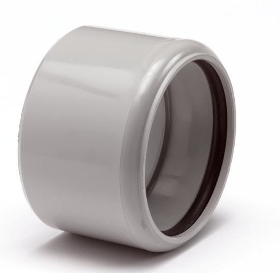

Er zijn verlopen 110x90 die je wel kunt lijmen
Geberit overgangstuk pvc 110x90 mm
Henk dat is denk ik de oplossing. Qua hoogte zou dat net kunnen schat ik zo in, bedankt.
Ik heb ook een kennis (loodgieter) gevraagd om advies. Hij zou het oplossen door ze te verlijmen met Shell wet & seal fix. Deze kit zou beide materialen goed moeten kunnen afdichten.
De manchet verloop lijkt mij een betere optie. Zo zie je maar weer dat je niet te snel moet willen. Een foutje is snel gemaakt! Als ik een bocht had gekocht met 1 kant lijm en daar een manchet nog op, was dit hele euvel voorkomen.

Held! Ik heb het opgemeten, als ik het toilet iets hoger plaats heb ik meer dan voldoende ruimte. Bedankt ik ga jouw oplossing doen.

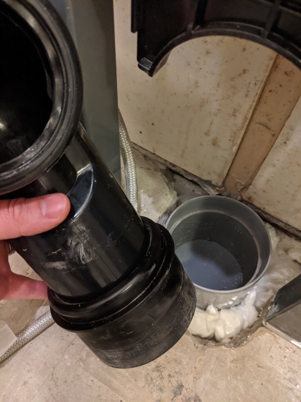

Het is helemaal gelukt! Hij valt zelfs perfect in de mof waardoor ik extra ruimte heb en het er toch netjes uit ziet. Heul veul dank!
