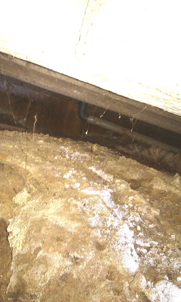

Terwijl ik bezig was met de afvoer van de wc, waar ook de afvoer van het fontein in uitmondt, is de afvoerbuis geknapt van het fontein. zie afbeelding direct na de 90 graden bocht.
eea zal via de kruipruimte gedaan moeten worden en het is daar erg krap zoals te zien is. Wat is de eenvoudigste oplossing in dit geval?
Diameter van de bocht is 40mm . Ik heb alleen m'n twijfels over de licht grijze buis. Deze lijkt zonder mof over de spie van de bocht te zijn geschoven. Is het mogelijk dat dat een 50mm buis is, wat gewoon over de 40 mm is geschoven? Zou ik in dat geval een 50mm overschuif manchet mof kunnen nemen en die over de breuklijn heen schuiven?
Het uiteinde van de licht grijze buis heeft idd een iets bredere diameter en was over de spie van de bocht heen gelijmd. Deze constructie was blijkbaar gangbaar in de jaren 70?? Ook heeft de licht grijze buis een dunnere wand dan de pvc buizen van tegenwoordig.
Deze buis een stukje afgezaagd en het gedeelte over de spie van de bocht met een verbrander losgeweekt en daaroverheen een 40mm mof 2xmanchet geschoven. Kreeg 'm niet helemaal over de spie van de bocht, vanwege het afschot maar het geheel lijkt waterdicht na het openzetten van de kraan. Voor de zekerheid aan weerskanten van de mof een dikke klodder lijm om de buis heen gesmeerd.
Gewoon even met een pionier schep gleuf afgraven naar de leiding en de bocht verwijderen en dat nieuw maken.
de bocht loopt ook wat om hoog zodat er spanning komt te staan op liggende leiding.
Er zit teveel spanning op de leiding en de bocht.
Dit omdat de buit teveel afschot heeft, en waarschijnlijk nergens gebeugeld zit.
De spanning op de buis moet je er af halen, anders knapt de leiding binnen de kortste keren weer kapot bij de bocht.
Als je de lichtgrijze buis even verwarmt met de verfföhn, dan zal die iets doorbuigen.
Zo is ook meteen de spanning van de bocht er af.
