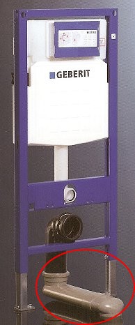

Er moet een LaufenPro duoblok vlakspoel toilet worden geplaatst. Hierbij moet er gebruik worden gemaakt van een verstelbare sprongbocht die bovenaan met een draadstang aan de wand bevestigd wordt. De hartafstand van de riolering zit nl 32 cm. van de wand.
Is er een handige standaardmethode de juiste maatvoering voor het inkorten van de sprongbocht te bepalen?
Het is natuurlijk wel de bedoeling dat het reservoir op de wand aansluit. De hoogte is mij wel duidelijk ( 18.5 cm hartafstand ) maar het gaat mij specifiek om de juiste inkortmethode op de wc aansluiting. Alvast bedankt voor een bruikbaar advies.

Maar je kunt even meten hoever de de afvoer van de pot van de achterkant van de pot af zit.
Je zet de bocht dan in de afvoer op de grond en dan kun je de maat overzetten op de buis.
Hou wel in de gaten, dat de buis een stuk over de afvoer van de pot moet schuiven met een rubber.
Dan zaag je de bocht op de goede lengte doe het afsluitrubber er op, en zet hem vast met het draadeind op de muur.
Dan kun je de pot er zo opschuiven als je wat glijmiddel op het rubber smeert.
Je kunt als je dit moeilijk vind juist te meten ook met behulp van stuk karton de hart afstand bepalen van sprongbocht.
je zet het voor gemonteerde eerst tegen achter wand je zet de hartlijn (3) vast op de vloer, je legt karton(2) tegen achter en je nee wand en je neemt de hartlijn (3) over van reservoir en van het bestaande riool.
Nu heb je het op papier en je kunt het controleren na het afzagen van sprong bocht.

Het gaat hier om een staand duoblok vlakspoel dat met een variobocht op de bestaande riolering die 23 cm uit de wand zit aangesloten moet worden, en niet om een zwevend toilet op een inbouwreservoir. :wink: Ik ga helemaal niet te breken. De door jouw getekende oplossing met het inbouwreservoir is mij bekend. Heb al een paar van die verschuifbare bochten geïnstalleerd inclusief hakwerk. Geen enkel probleem, werkt als een trein.

Eerst een stukje plakband links en rechts op de pot, pot op de juiste plaats zetten en dan een streepje overhalen van de vloer op de pot. Nu heb je twee punten voor een meetlijn.
Vanuit deze lijn hart afvoer meten van de pot en deze maat overnemen op de sprongbocht vanaf de meetlijn op de vloer.

Voor de toekomstige maatvoering voor dit specifieke toilet: totale diepte van pot+reservoir 67 cm. Afstand van muur tot achterzijde pot aansluiting 28 cm. Plankje gemaakt 67 cm diep, 28 cm afgetekend op plankje.
Sprongbocht in de vloer, plankje tegen achterwand en vanaf 28 cm lijntje op plankje recht omhoog langs de bocht. Hierbij 3 a 4 cm erbij voor de insteek. Ingekort en draadeinden vastmaken en passen. De hoogte is variabel maar was hier 18,5 cm hart sprongbocht.
