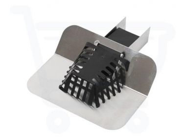

In ons souterrain is een deur die naar de tuin gaat.
In de tuin is een betonnen bak gemaakt (80 cm diep met een trappetje naar de tuin.
In de bak wil ik graag grind hebben.
Voor een goede afvoer van het water heb ik een oplossing nodig.
Als voorbeeld:
Drainagetegels leggen en grint er over strooien (met doek ertussen).
of
Direct grint storten. Maar hoe is dan de oplossing bij het afvoerpijpje?
Wie kan mij adviseren. Bij hevige regelval kan er ineens veel water inkomen.
I.v.m. de deur kan het pakket kan niet hoger komen dan 13 cm.
Met drainagetegels en doek erop is een betere oplossing. Je hebt dan onder de tegels een iets grotere bufferruimte (mits de bak goed afwatert) om een hevige regenbui op te vangen.
Er is ook minder kans op verstopping door vuil dat in de loop der tijd toch door het doek heen komt.
Je kan ook alleen grind toepassen en dit soort afvoer gebruiken:
De kans op verstopping is dan wel groter.
