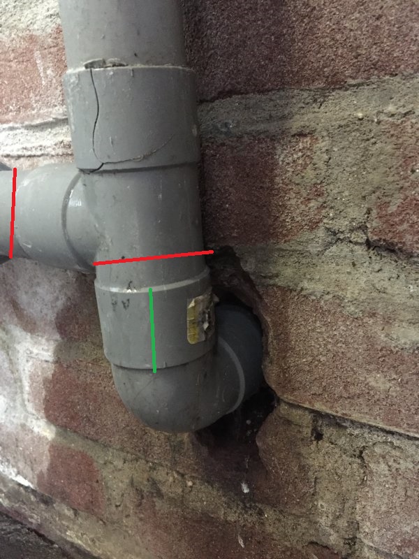

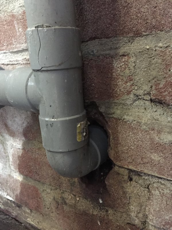

Sinds langere tijd heb ik een probleem met de afvoer van mijn wasmachine.
Tijdens het wasprogramma stroomt de afvoer meerdere keren over, aanvankelijk verwachtte ik dat de afvoer verstopt zit maar na het laten ontstoppen door een loodgieter loopt hij nogsteeds over.
Dit gebeurd echter niet wanneer ik een grote hoeveelheid water vanuit de wasbak laat doorlopen, deze komt uit op de zelfde afvoer (zie foto).
De beschadiging aan de afvoer is recentelijk ontstaan tijdens de ontstopping, het probleem was daarvoor al aanwezig.
De diameter van de afvoer is 40mm.
Mijn vraag is de volgende:
- Waardoor kan de overstroming ontstaan? (er vanuit gaande dat de afvoer niet verstopt is)
- Hoe zouden jullie dit aanvliegen?
Ik ben best handig, maar heb niet veel ervaringen met het aanleggen van afvoerleidingen.
Bij voorbaat dank allemaal!
Waarvoor dient die afvoer ?
Wordt hij niet gebruikt dan het stuk omhoog er tussenuit halen en een nieuw stukje aanleggen met twee bochten van 45 graden i.p.v. 90 graden zoals het nu zit.
De afvoer van de wasmachine zit hoger als dat het buisje zit.
Bij het afpompen stuwt er veel water uit de wasmachine, en kiest dan de minste weerstand via dat open buisje.
Je kunt daar een stuk buis op zetten, of die verbinding afdoppen met een lijm kap.
Dan moet je wel die mof er af halen.
Maar eerst zou ik dat T-stuk dat gescheurd is (laten) vervangen.
Raar dat de loodgieter dat niet gedaan heeft na het ontstoppen.

Het is de afvoer van de keuken (wasbak, vaatwasmachine) die via de schuur (wasmachine) onder het huis verdwijnt. Hij word dus veel gebruikt.
Waarom dat expansiestuk er op zit aan het eind is mij niet duidelijk.
Grote probleem is echter dat alle delen verlijmt zijn, en er zo weinig ruimte is dat ik niet kan zagen en er nieuwe stukken op kan zetten.

Peter,
Bedankt voor je reactie! Dat was mijn veronderstelling ook. De water aanvoer is te groot voor de twee 90 graden bochten (het T-stuk, en het 90 graden stuk aan de onderkant) en word dan omhoog gestuwd. Vanmorgen heb ik er een stuk buis opgezet, dit lijkt het probleem te verhelpen.
Nieuwe vraag:
Heeft iemand een idee hoe ik dit afvoer systeem kan vervangen, zonder dat ik een stuk uit de muur hoef weg te breken? Alle bestaande PVC delen zijn verlijmt.

Even een stap terug.
Jan vroeg: waarvoor dient die afvoer?
Hij bedoelde natuurlijk het stuk dat open is en waar het uit over stroomt, niet de rest van het systeem.
Het lijkt mij het simpelste als je in dat expansiestuk nog een stuk pijp zet dat hoger uitkomt dan de pijp links, met aan het eind een beluchter.
Als het uit die barst lekt kan je proberen de barst wat open te buigen, wat pvc lijm er in smeren en er dan een slangeklem om heen te klemmen.
Netter is het natuurlijk om de boel te vervangen door 2 45 graden bochten.

Ik heb een buis op het expansiestuk geplaatst, en ga nu kijken of ik het beschadigde deel kan repareren met pvc lijm en een slangeklem. Het laatste deel vervangen heeft mijn voorkeur maar ik zie momenteel geen mogelijkheid dit te doen zonder de muur uit te breken.

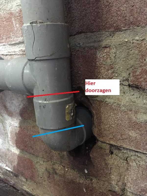

Het repareren van dat T stuk, is vrij gemakkelijk.
Ook al zitten de verbindingen verlijmd.
Op de liggende leiding, zit al een schuif mof.
Zaag het kapotte T-stuk bij het rode lijntje door (zie foto)
Daarna kun je het T-stuk verwijderen, door het uit de schuif mof te halen.
Het gedeelte wat net onder de lijn zit wat je doorgezaagd hebt even voorzichtig met een verfföhn warm maken tot aan de blauwe streep.
Den kun je met een tang het gedeelte wat gelijmd zat voorzichtig van de bocht af pellen.
Daarna kun je een nieuwe verbinding maken.
Frank
Je hoeft je muur niet open te breken hoor.
Zaag de buis en T stuk door op de rode lijnen.
Zaag op de groene lijn heel voorzichtig de mof van het Tstuk net zover in als het materiaal dik is totdat je er net door bent.
Dan verwarm je het deel van de mof met een verffohn en pak je met een tang een deel van de mof en pel je hem open.
Niet te veel verwarmen, misschien kan het zelfs wel zonder te verwarmen.
Daarna kan je de boel weer opbouwen op het deel van de bocht dat nu vrijgekomen is.
