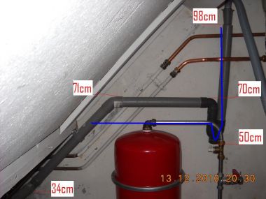

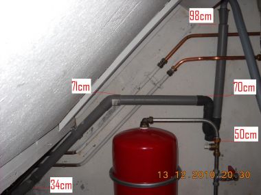

Het is al enige tijd soms een beetje vochtig onder de afvoeraansluiting van de wasmachine (doekje ligt eronder, is voldoende...). Sinds kort hebben we een nieuwe wasmachine en lijkt eea een stuk erger. Vandaag was er zelfs sprake van flink overstromen.
Hieronder foto van de huidige situatie. Volgens de wasmachine instructie moet de afvoerpijp op een hoogte van tussen 60 en 90 cm hoogte zitten.
Ik heb met de CV-bijvulslang in de afvoer gespoten, maar dan zijn er geen problemen.
De pijpen zijn 40mm. Na linksonder loopt het 4,6 meter naar de andere zijde van het huis (daar op een hoogte van 25cm, voldoende afschot mijns inziens). Ik heb de sifon open gehad, maar is zeer schoon. Wat kan ik het beste aanpakken?
Dank, Klaas
(maatvoering vanaf de grond)

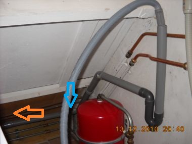

Zo te zien, heeft de afvoer een verkeerd afschot, en loopt omhoog (bij de oranje pijl)
Dan blijft er water in de leiding staan (bij blauwe pijl) en zo heb je dan een dubbele sifon werking, en loopt het water slecht weg.
Zorg dat de leiding op afschot ligt naar de plaats waar hij naar beneden gaat.

Afzagen zou ik niet doen, wel dieper in die buis stoppen. Als dat niet past een verloop stukje maken dat dat dikke gedeelte redelijk klemt.
Ik zou ook de sifon verder van de aansluiting van de slang maken. Zodoende krijg het water iets minder weerstand en zal het niet uit de staande buis worden gepompt. Dat afschot is ontzettend belangrijk in die liggende buis.
Het afschot linksonderin is beetje gezichtsbedrog: loopt wel af, maar de waterleiding loopt daar scheef.

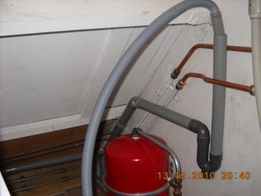

Ik heb inmiddels:
- nogmaals hard door laten stromen met CV-vulslang: merkte dat het water wel omhoog kwam, maar steeds minder hoog
- het staande stuk rechtgezet, zodat het horizontale deel niet meer oploopt, maar enigszins afloopt
- de wasmachine nog een keer laten pompen, en hij redt het nu net (het water komt er met een noodgang uit)
Zit die sifon niet verkeerd om? Het lange deel zit links, waardoor er veel meer dan nodig water in staat? Moet dat niet andersom?
Als ik de sifon omdraai, en het horizontale deel wat lager maak, dan zou het beter moeten gaan toch? Zoiets als:

Loopt die liggen de leiding waar die oranje pijl bij staat wel af.
en kan je die leiding niet verzwaren naar 50mm

Zo te zien, heeft de afvoer een verkeerd afschot, en loopt omhoog (bij de oranje pijl).............
KlaasVdPloeg schreef:
Het afschot linksonderin is beetje gezichtsbedrog: loopt wel af, maar de waterleiding loopt daar scheef.............
