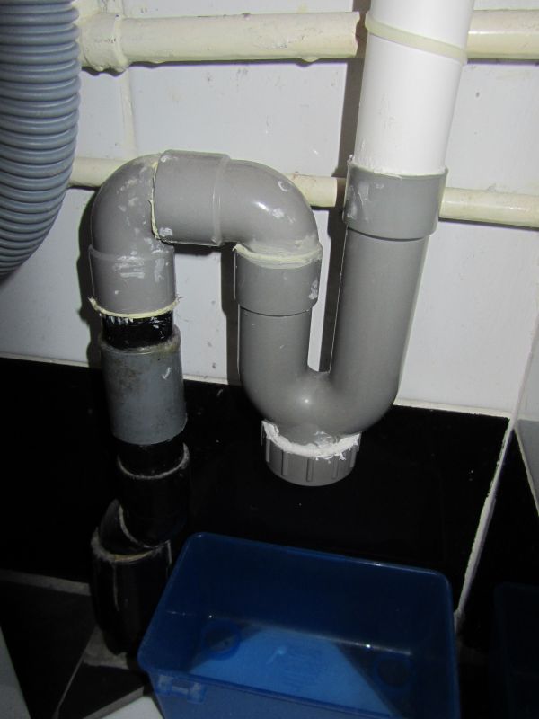

Altijd als de wasmachine gaat afpompen komt het water in het begin omhoog. Is het afpompen eenmaal bezig dan is er niets meer aan de hand.
We hebben al gekeken of de afvoer misschien verstopt was maar we konden niets geks vinden. Heeft iemand een antwoord?
Henk253
Plaats even een foto van die aan sluiting hoe dat gemaakt is.
Msi
Zo hebben wij de afvoer aangetroffen toen we hier kwamen wonen.
Neesje
Hoe zit de slang in de afvoer?
Is er ruimte om de slang of zit deze soms met een rubber erin gemonteerd?
Dit laatste zorgt ervoor dat de lucht niet weg kan!
Henk253
Dat sokje in zwarte buis duid dat hier al vaker verstopt is geweest.
Laat evt een ontstoppings bedrijf je afvoer met een veer schoon maken wat in de beton vloer zit.
