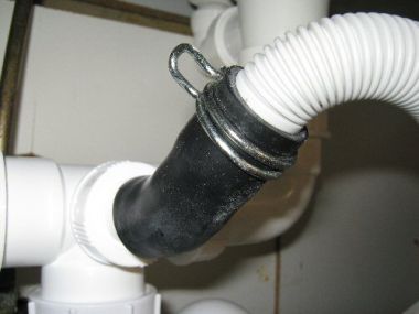

Ik heb onlangs een wasmachine in de keuken gezet onder het aanrecht (op de plaats waar eerst een kleine koelkast stond). Er was daar geen afvoer voor een wasmachine, maar het is naast de gootsteen, dus heb ik een nieuwe afvoer voor de gootsteen gekocht die zo'n extra schuine afvoer heeft voor wasmachines. In de winkel leek het me al vreemd dat de aansluiting van de afvoer over de aansluiting van de afvoer moet (zie foto), en het lekt inderdaad.
Wat is de eenvoudigste oplossing? Is er een soort verloopstuk voor afvoerslangen van wasmachines, waarmee ik het lekvrij kan aansluiten? Als het niet nodig is installeer ik liever niet nog een andere gootsteenafvoer, dat was nogal wat gedoe namelijk om het passend te krijgen (en het werkt verder goed nu, behalve de wasmachine-afvoer).
