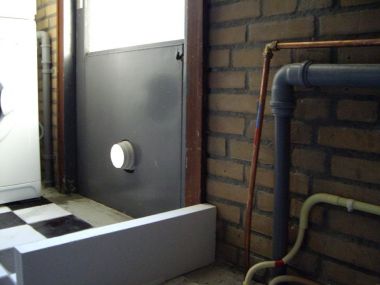

We zijn de garage aan het verbouwen en wilden de wasmachine met afvoer op een andere plaats aanleggen. Helaas zat er een deur in de weg, waardoor we geen kant op konden met de afvoer. Een ervaren klusser vertelde ons dat we de afvoer rustig onder de vloer konden laten lopen, alleen de cementdeklaag wegkappen. Mijn man sputterde nog tegen en kon zich niet voorstellen dat hij een bocht in de afvoer kon maken, zodat het water omhoog moest voordat het bij de afvoer was. Deze klusser zei dat dat geen probleem was, omdat de wasmachine zo'n grote druk zou hebben bij het wegpompen, dat hij die 30 cm best omhoog kon pompen. Aangezien we zelf niet echt ervaren zijn, hebben we gedaan wat hij zij. Wij blij (niet lachen) en vanmiddag was alles omgelegd en de wasmachine kon aan. Nu komt het onvermijdelijke....het water werd dus niet omhoog gepompt en nu hebben we nog niks. We willen de wasmachine niet weer op de oude plaats terugzetten, omdat we nieuwe waterleidingen hebben aangelegd, de vloer opengekapt hebben (en weer dicht gemaakt) en nieuwe stroom met nieuwe groepen. Is er iemand die ons kan vertellen wat we wel kunnen doen zodat de wasmachine op dezelfde plaats kan blijven staan en ook nog van de afvoer gebruik kan maken????

Hierbij dus het gedeelte waarbij de pijp omhoog gaat. Achterin zie je de nieuwe afvoer bij de wasmachine.
Leuk bedacht van klusser maar het werkt niet.
Ik zou toch gaan voor die ver maler kan je naast wasmachine zetten en op bestaande leiding aan sluiten.
Maar die bocht 90° die moet eigenlijk 2 x 45°.
Die zelfde leiding wil die verder naar beneden?
Of de wasmachine op een verhoging van een meter of zo zetten, en kijken of de zwaartekracht dan wel genoeg meehelpt.
Die leiding met die 90 graden hoek, blijft na die hoek recht lopen en gaat dan de muur in naar de afvoer van de keuken. Het stuk dat naar beneden loopt daar moet het water dus omhoog gepompt worden vanuit de grond.
Ok met die leiding maar gewoon dat apparaat er tussen zetten kijk maar op die site.
Maar betekent het dat we 2 hoeken van 45 graden moeten maken ipv 90? En die vuilwaterpomp, waar komt die te staan? En hoeveel kost zo'n pomp ongeveer?

Maak de pijp waar de WM-afvoer inhangt eens 35 cm hoger. Als de hydrostatische druk hoog genoeg is, zou het wel moeten lukken. Da's een kwestie van experimenteren.
Overigens is het verhaal van die "ervaren klusser"was onzin: een WM-pomp geeft geen grote druk, wel een hoog debiet. Je krijgt pas wat meer druk als je het debiet gaat knijpen. Dat doe je door de pijp hoger te maken. De (werk)druk van de pomp wordt dan hoger en het debiet lager.
Probeer eens.
O ja, dat stuk met die 90 bocht, dat loopt toch wel af he? 1 cm/meter of meer?
Die afvoer gaat gewoon verstoppen het stilstaande stuk is gewoon te groot.
Nu weet ik dat er speciale afvoerslang verlengsetjes zijn.
trek zo'n verlengset door die afvoer en maak de oude aansluiting weer orgineel en hang daar het uiteinde in.
Verstoppen kan nogsteeds maar leid dan niet tot een overstroming,en door de grote stroomsnelheid in de slang zal de rommel zich ook niet snel afzetten.
