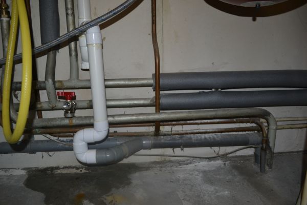

Sinds kort is de wasmachine op de zolder geplaatst. Wij dachten deze netjes aangesloten te hebben. Maar nadat ik gister een was heb gedraaid, stond de zolder blank. Wat bleek hij gooit het water uit de afvoer van de ketel. Hoe kunnen we dit oplossen?
Voor de duidelijkheid heb ik twee foto's geplaatst. Eerste foto is te zien hoe de opstelling is. De witte buis is waar het water eruit komt. De tweede foto is hoe de afvoer achter de wasmachine is. Alle afvoerpijpen hebben een diameter van 40mm.

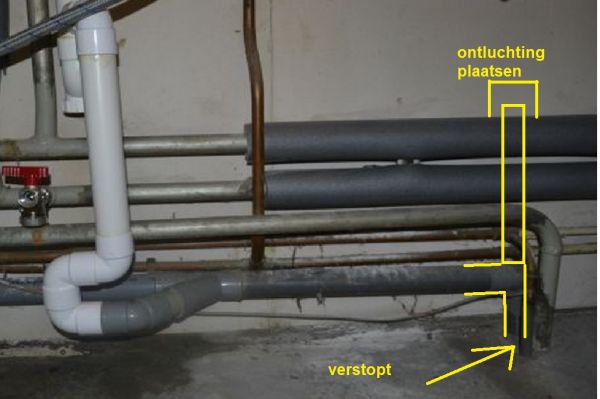

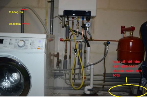

Henk hier de foto van hoe het daar zit.
De hoogte van de afvoer, moet die vanaf de grond gemeten die hoogte zijn? Of de afvoerbuis zo lang?
Ps de verhuuurder doet niets, dit moeten wij echt zelf oplossen. Op een verstopping lijkt het niet. Het water kan wel weg, maar niet zo snel als dat de wasmachine het eruit gooit.
Heeft de liggende leiding tegenschot ipv afschot of is dit gezichtsbedrog?
Ik denk dat je horizontale leiding niet helemaal schoon is en dan vooral in de laatste meter voor dat haakse bochtje naar beneden.
Als de afvoer goed loopt moet die de hoeveelheid water van een wasmachine vlot aan kunnen in deze situatie.
Waarschijnlijk zit er een gedeeltelijke ontstopping of er is geen ontluchting op de standleiding toegepast, bij dat laatste moet de verhuurder dat oplossen, dat hoort bij het huis.
Of de leiding afloopt zou ik even moeten kijken. Zal net wel of net niet aflopen.
De afvoerslang komt op ongeveer 2 cm van de bovenkant uit de machine. Maakt dit nog iets uit voor hoe lang ik de afvoerbuis maak?
Ontluchting zit er wel, deze gaat naar het dak.
De haakse hoek waarmee het naar beneden gaat, door de vloer, kan dat het probleem zijn? Of moet dat normaal wel kunnen?

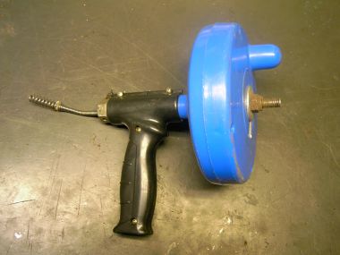

Denk dat ik morgen maar begin met een ontstoppingsveer te kopen en kijken of dat al helpt.
Zijn er nog meer of andere tips?
Het beste gaat het met zo'n soort ontstoppings veer en tijdens het draaien er water doorlaten stromen voor de afvoer van het losgeraakte vuil.
