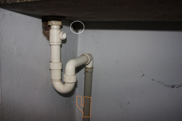

Dag iedereen,
Wij hebben onlangs een huis aangekocht, nu wil ik de wasmachine aansluiten maar weet niet onmiddelijk hoe.
In de foto hieronder kun je de beschikbare leidingen zien die ik heb ik de buurt.
Mag ik de afvoer van de wasmachine aansluiten op het vrije gat op de foto? Zal dit goed genoeg kunnen wegvoeren? de darm van de wasmachine past er goed in maar ik zal dan denkik een soort moer moeten kopen om die goed vast te maken?
Moet ik anders een koppeling maken net boven de sifon zodat ik een nieuw stuk buis kan aan monteren met een bocht naar boven en zo de afvoer erin te hangen.
alvast bedankt.
Mvg Brecht
Jammer dat de foto niet lager reikt..
Hopelijk loopt water daar moeiteloos weg.
Maar ik zou een onder een nieuwe aansluiting maken met een extra 40 mm buis en (zonodig)een extra sifon.
Bijvoorbeeld met een 45 graden stuk en daarna een 60 cm. recht omhoog achter de wasmachine.
Daar hang je de wasmachine slang in.
De waterloop moet zoveel als mogelijk ongehinderd zijn om te voorkomen dat dit in de wastafel afvoer omhoog komt. Succes, Bert.

De grijze buis op de foto loopt rechtstreeks door de vloer naar de riolering, dus ik verwacht niet dat ik daar problemen zal krijgen.
Moet ik die nieuwe aansluiten maken zoals aangeduid op de foto hieronder?
Hoe kan ik dit het beste doen?
De leiding van de wasmachine komt door het gat in de witte cirkel. De wasmachine staat direct links naast de wastafel. De foto is btw genomen direct onder de wastafel.
Alvast bedankt.
Mvg
Brecht
Hoe is de wasmachineaansluiting? Dat is toch een slang die boven gebogen is zodanig dat deze in een verticale 40 mm buis kan worden gehangen? Dat is standaard Die buis (c.a. gelijk bovenzijde machine) zit dan in de directe omgeving van de wasmachine.
Daar van uitgaande zou ik die verticale buis achter de wasmachine onder 45 graden naar de bijgetekende aansluiting voeren. Eventueel een klein stukje horizontaal door de muur. Is een sifon echt noodzakelijk dan moet die ook hier.
Die 45 graden aansluiting laag plaatsen, (bijv. bestaande buis op 10 cm afzagen.)
Ik zou geen sifon plaatsen, kan altijd nog en is alleen maar een hinder. (weerstand.) Meestal past de slang precies in de buis.
Teveel weerstand kan de leiding laten overlopen. En laag aansluiten om terugloop naar de wastafel te voorkomen.
Als je twijfelt, hou dan de boveninvoeren van de hulpstukken nog even zonder lijm... Succes, Bert.

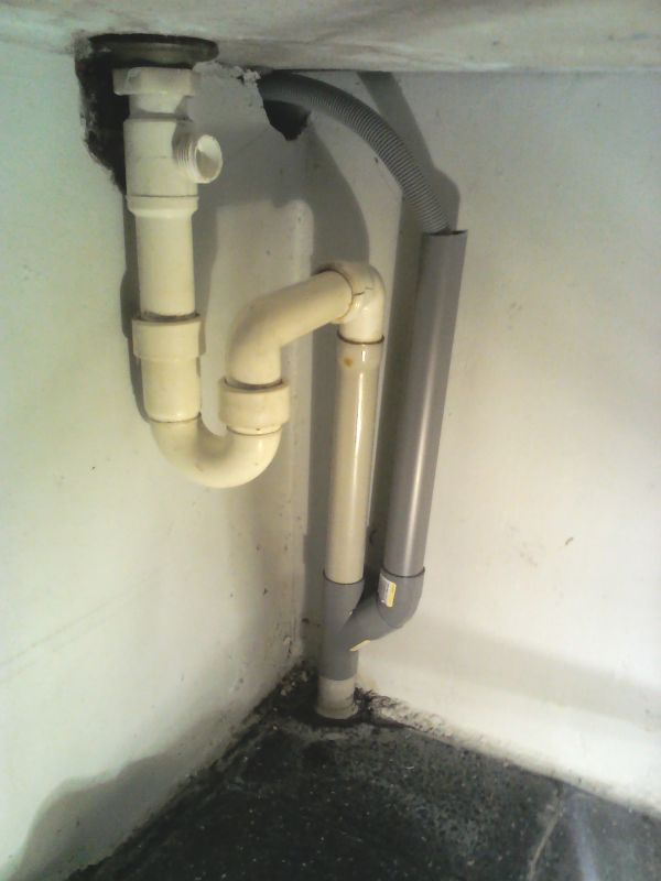

Bedankt voor jullie reacties, voorlopig nog geen sifon tussen geplaatst
zie hieronder de uitwerking, moet nog een bocht vervangen die gebroken is.
onderaan is het niet supervast waardoor er water uitloopt. hopelijk kan silicone dit morgen oplossen.
ook zal ik de onderste buis wat conisch maken zodat deze nog iets beter past in de koppeling
ik hoor graag jullie reacties over deze oplossing
mvg brecht

Tja, zo kan het wel maar dit ga je wel ruiken.
Je hebt bij het later willen plaatsen van een sifon ook wat weinig ruimte hiervoor gelaten.
Wil je het zo houden dan moet die slang passend gemaakt worden in de buis.
Voor de afdichting moeten de schuifkoppelingen worden gelijmd. Zeker die onder over de buis schuiven. Is speciale lijm voor! Insmeren en direct in elkaar schuiven. Dit zit direct vast en kan niet meer los.
Ik stelde al eerder voor de 45 graden bocht eerst horizontaal door het muurtje, dan ruimte voor een sifon en dan omhoog achter (of naast) de machine.
Om de kans op overlopen minimaal te houden moet de sifon laag en de buis omhoog zo lang als mogelijk worden gehouden. Zoiets.. succes. Bert.

waarom zou ik dit op deze manier ruiken?
in ons huurhuis zat de slang van de wasmachine zelfs gewoon los in een buis van ongeveer Ø150.
Heel soms kwam er wat schuim tot boven aan de afvoerbuis maar geurhinder hebben we nooit gehad.
Daar zat ook geen sifon onderaan en liep die ook gewoon weg naar de riolering.

Geen siliconen gebruiken!
Er is bijbehorende PVC lijm in de handel die gebruikt wordt voor het lijmen van deze koppelingen. verwijder eventuele verf en zorg dat e.e.a. schoon is.
Smeer de beide delen in (een koppeling tegelijk) met het bijbehorende kwastje en druk de betreffende koppeling direct op zijn plaats. (markeer evt. voortijdig) Zo verder opbouwen.
Losnemen kan al vrij snel niet meer!
Of deze aansluiting ruikt hangt van de situatie (riool) af.
Ik zou minimaal de slang beter passend in de buis maken. succes, Bert.
Dat is nou juist een veel gemaakte fout!
Kom regelmatig bij overstromingen omdat men de slang van de wasmachine passend in de afvoerpijp heeft gemaakt en op het moment dat de pomp gaat werken kan de lucht nergens heen en creëer je dus een overdruk die er toch ergens uit moet.
In dit geval waarschijnlijk borrelen van de sifon van de wastafel en bijbehorende stank en in andere gevallen perst het water ergens uit, bijvoorbeeld aansluitingen van de afvoer van de cv ketel.
Heb idd ook gelezen op internet dat Ø40 een minimum is
"Een wasmachineafvoer dient tenminste 40 mm te zijn. Voor zover ik op de foto kan zien heb je de sifon vrij ver boven de vloer zitten. Het beste is de sifon zo laag mogelijk te houden en daar een rechte pijp opzetten van een centimeter of 70/80 en daar de wasmachine op aansluiten. "
Als de afvoeren goed lopen, en het riool goed open is, zul je dat altijd ruiken.
Als je geen riool lucht ruikt bij een open afvoer buis, dan zit er waarschijnlijk ergens een verzakking of halve verstopping zodat er water in de afvoer blijft staan, en zo een soort sifon vormt.
En dat is niet goed.
En om pvc te lijmen, heb je geen speciale lijm nodig, alleen maar pvc lijm.
