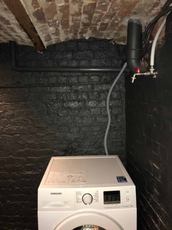

Beste Vakmannen,
Wij zijn momenteel aan het verhuizen en bij het plaatsen van de wasmachine in de kelder merken we dat de afvoerbuis hoog bij de plafond hangt.
(zie de twee zwart geschilderde buizen van aan de plafond één is van een lavabo in het toilet de smallere dus , en de andere dikkere van het toilet)
Ik heb gehoord dat afvoerpomp van de wasmachine niet krachtig genoeg zou zijn het water om 90 graden omhoog te duwen.
Kan iemand mij uitleggen hoe ik deze het best zou installeren?
zal het helpen als ik de wasmachine iets hoger zet ?
indien mogelijk kan er iemand mij een schets sturen?
Wij waarderen jullie hulp enorm ! dank je
Misschien niet wat je wilt horen, maar hier kan eigenlijk geen wasmachine staan.
Het riool zit veel te hoog. Al zou je de machine op een verhoging zetten, dan kan de pomp het misschien net doen. Maar als dan met een flinke regenbui het gemeenteriool vol staat, staat ook de kelder vol.
Die dunne buis is deze in die haakse bocht gelijmd. Dus gat geboord, de buis er en wat lijm of kit?

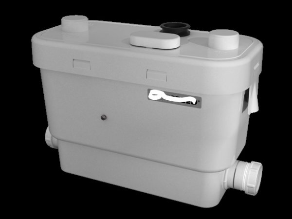

Wat u hier nodig hebt, is een vuilwater pomp, oftewel broyeur.
Die pomp het water in het riool.
En er zit ook een terugslag klep in, zodat er nooit water uit het riool terug kan stromen.
De wasmachine sluit je dan met een 40 mm afvoerleiding aan op de pomp.
En vanuit de pomp maak je dan een leiding van 32 mm, naar de afvoer van het lavabo in het toilet waar je dan een T-stuk tussen zet.
