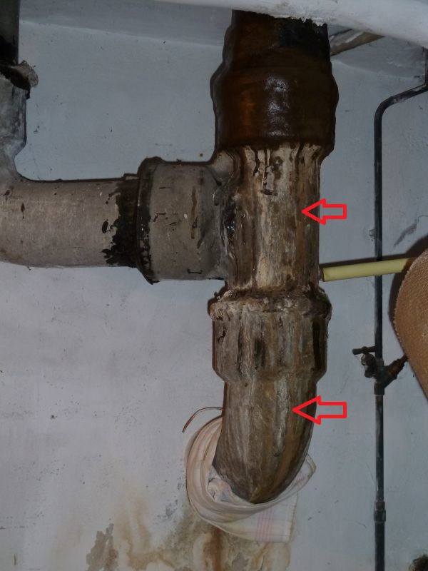

Afvoer vervangen wat is dit?
Dat los wrikken wil wel eens lukken maar sommige stukken moet je door kappen.
de mof verbindingen zitten vast gestrikt met strik touw dit is vast geslagen en dicht gegoten cement en zwavel.
de badkamer afvoer is van lood dit is in de beton vloer gestort, je kan dat er uit kappen is wel veel werk met een sloop hamer van 10kilo.
Inmiddels lekt de leiding op onderstaande plaatsen. Er hangen hele kleine druppeltjes aan, en op de bocht is een stukje cement (5x5cm) nat. Omdat de boel zo lelijk gecementeerd is, kan ik niet zien of bovenstaande lekkage wellicht onder de cement doorloopt, en de bocht misschien intact is. Daarnaast kan ik de bocht fysiek niet zien omdat deze ook onder de cement zit.
Vraag aan jullie:
Is het onderste deel, de bocht, ook asbest? Lees overal dat de doorvoer meestal gres is. Hoe kom ik hier achter? En zijn er klussers die weten of asbest ook toegepast is als doorvoer in de kelderwand?
Dat zou me de nodige arbeid kunnen besparen gezien ik dan niet hoef te graven (ben ook bang dat ik de wanddoorvoer niet meer waterdicht krijg). Het lijkt alsof de bocht gewoon ingemetseld is.
