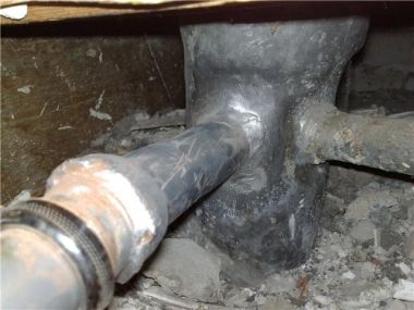

Hallo mensen,
ik wil bij mijn vader een zwevend inbouw toilet gaan plaatsen.
ik heb dit vaker gedaan, maar toen ik bij me pa de houten vloer open maakte schrok ik me wezen loos.
volgens mij is dit een loden pijp als ik het goed heb
de afvoer van de toilet moet 20 tot 25 cm naar achteren gelegd worden.
nu staat de toilet recht boven de stand leiding.
ik weet niet of ik de standleiding af kan zagen net onder de aftakkingen en dan alles vervangen met p.v.c.???? de loden standleiding kan niet verwijderd worden, het betreft hier een appartement op de 4e verdieping.
graag wat nuttige tips hierover a.u.b.
groetjes mike

Net wat @fiesiekus zegd wij moeten maten hebben.
Die pijp waar u over heeft lijkt mij een bocht toe.
De inwendige maat van lodenpijp?
Graag wil ik meer details zoals beter laten zien waar die pijp heen loopt?
Ook laten zien hoe deze boven is aan gesloten en evt pot er even af?
Maak daar ook eens foto`s van.
Wij loodgieters vinden dit al iets bijzonders en reken er maar op dat dit geen standaard dingen zijn.

maar de uitgang van de pot zit zeg maar in het lood.
de standleiding loopt vertikaal naar de pot en vertikaal naar beneden,
ik zie verder geen andere moffen, anders was het makkelijker geweest.
ik zie wel dat ze hier al aardig aan het braaien zijn geweest... haha

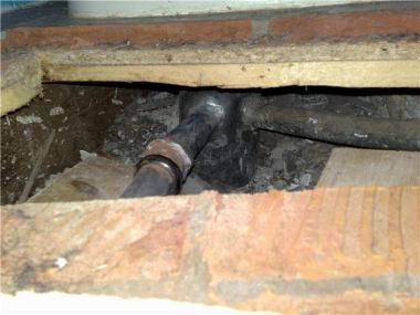

ik zal zo nog even meer foto,s posten
Dat afschot (opschot? aanschot?) van die aangesloten rechter pijp ziet er ook wel interessant uit :mrgreen:
Ik weet 't niet hoor, maar een hele standleiding van lood lijkt me onwaarschijnlijk.

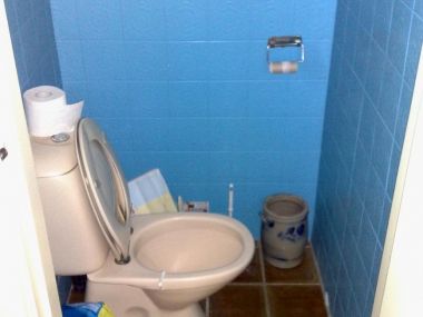

Anderzijds zou ik haast zeggen: koop een nieuwe, mooi pot met vloeruitlaat plus reservoir en knap de ruimte op. Vergeet dat idee van een zwevende toiletpot met inbouwreservoir; dat kan wel eens een crime worden. Zo te zien heb je ook niet veel beenruimte.
Owke,
dus als ik het goed begrijp, denken jullie dat er onder de zooi die er ligt, een stalen pijp of iets dergelijks moet zitten?
als dat zo is, zijn er uiteraard wel hulp en verlengstukken voor?

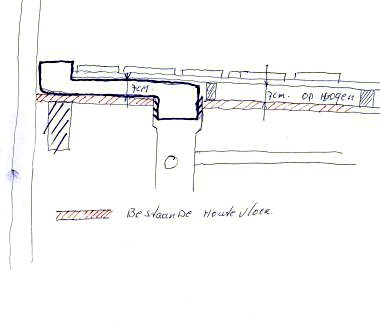

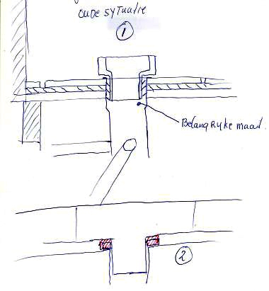

Als je er toch heen gaat haal die pot er eens af want er zijn 2 aan sluitmogelijk heden
1 met closetsok
2 met closetring (Oranje-rose)
Als de belangrijkste maat bekend is zou je evt. zo kunnen doen
bedenk wel dat ombouw en een verkorte wcpot je gauw 65 kwijt bent aan ruimte!!!
Hoi ik heb mijn vader net gebeld en die krijgt de pot met geen mogelijkheid van zijn plek,
waarschijnlijk zit hij verlijmd in de afvoer.

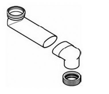

Ga naar een installatie bedrijf die kan deze bestellen deze is van
Sprongbocht 90/110 verstelbaar 14,5-34,5cm
code:388350291
fabrikant: Geberit
ook kan je met deze aansluiting in de hoek plaatsen zodat je een hoek op stelling kan maken.
mits die belangrijkemaat maar goed is deze pas in 110mm buis
ook heb je wel bij een bouwmarkt mar die zijn anders
