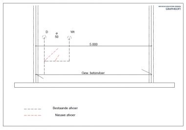

Ik wil mijn badkamer gaan verbouwen.
Ik heb een nieuwe indeling voor ogen hiervoor moeten er wat afvoeren verlegd worden.
Nu is het zo dat de bestaande afvoeren tijdens de ruwbouw in de gewapende betonvloer gegoten zijn. Deze vloer is 200 mm dik.
Nu is mijn vraag of het mogelijk is om hierin te gaan vrezen, ivm betonstaal en andere doorvoeren en vooral de constructie.
Ik wil liever niet de boel eruit slopen en er dan pas erachter komen of het mogelijk is om de afvoeren te verleggen.
Het is natuurlijk mogelijk de afvoeren in een nieuwe dekvloer te leggen, maar hiermee krijg ik een opstap en wordt de badkamer lager. Dit dus liever niet.
Misschien dat iemand hier ervaring mee heeft of mij kan adviseren
Volgens het bestek is het een massieve betonvloer.
Van onderaf gezien heeft de vloer geen naden.
Woning is gebouwd in 1982

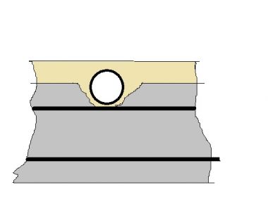

Dat begrijp ik wel dat dat stukje functie heeft maar als je er een dunne leiding langs legt en later alles weer aan stort dan is er niet zo veel aan de hand hoor.
Wat had je gedacht bij sleuven frezen in beton voor diverse leidingen.
Ook denk ik dat menig huis omdat er reparatie in de beton vloer zijn gedaan om afvoeren te repareren.
Dus denk dat dat alle maal we mee valt.
doorsnede idee
