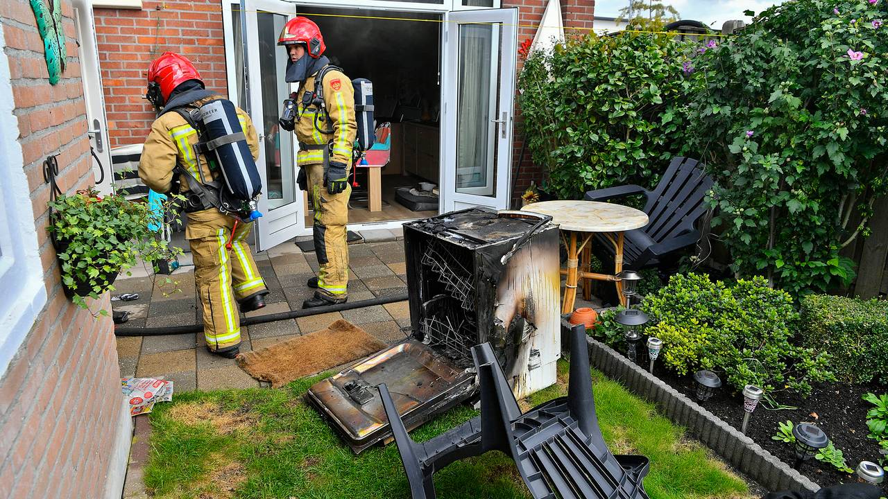

Er zijn echter ook risico's aan verbonden. Vaatwassers hebben namelijk een relais om het verwarmingselement te schakelen en die zijn meestal nogal krap gedimensioneerd. Gaat niet heel vaak fout, maar als het fout gaat kan het er zo uitzien:
Dat is een tamelijk recent artikel van 29 september j,l. maar als je een beetje zoekt vind je veel meer!
Er is zelfs een (jarenlange) terugroepactie geweest van één van de bekende merken, omdat er bij een hele serie vaatwassers een groot risico op brand door dat relais was.
Sinds ik weet dat dat risico er is, laat ik de vaatwasser (en ook de wasmachine en droger) niet meer 's nachts draaien, in elk geval niet als we in bed liggen. Stikken door rookvergiftiging is niet echt leuk! Dan maar iets duurder uit.
