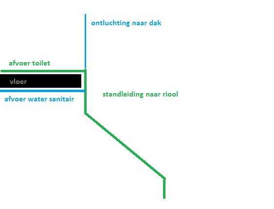

Ik ben bezig met het ontwerp van mijn badkamer.
Wegens het schuine dak is dit de ideale indeling:
Nadeel is dat de afvoer van de toilet dan behoorlijk lang is. Hij zal boven de (houten) vloerbalken blijven.
Nu wil ik dat wel graag...
Mijn vraag is; is dit ontwerp zo goed, of is dit echt om technische redenen een slecht idee.
De standleiding die rechtsboven zit, ziet er beneden als volgt uit:
Ik ben benieuwd naar jullie mening.

De knoop punt standleiding waar de blauwe en groene uit komen hoe word dat.
De maten van de kamers staan er bij hoor, in millimeters (badkamer is 2.4m bij 3.6m) Kamertje rechts is 2.1m lang.
De knooppunt standleiding (11cm) wordt als volgt:
de wc leiding gaat daar, bovengronds, met een 90 graden bocht in.
de douche/bad/wastafel leiding gaat bij het rechterkamertje wel onder de vloer door, en zal dan 20 cm onder de 90graden bocht aangesloten worden.
Ik zou die knik van de wc afvoer tussen badkamer en kamertje daar weghalen, en dan het laatste stukje eventueel een bocht op de standleiding zetten.
Dat is een goede tip, maar helaas zit die knik daar met een reden. Er loopt een spant onder het schuine dak tussen die 2 kamers, daar zal de buis omheen moeten.
In de kamer rechts zal hij dan wat verder van de muur aflopen over de vloer, maar die kamer zal alleen voor opslag worden ingericht.
Als je dit systeem zo ziet, voorzie je dan problemen met verstopping, of iets dergelijks?
Lengte moet geen probleem als je zorgt voor het juiste afschot 1:100. Oppassen dat afvoer nergens doorzakte bij deze lengte.

Komt er bij de standleiding ook een onstspanning leiding want je zei met een 90 graden bocht op de standleiding.
bad en douche afvoer ook op een ontspanning leiding door naar het dak.

De maat van de standleiding is 110. Verder heb ik nog geen maten bepaald, heb je een voorstel?

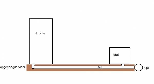

Qua standleiding is dit mijn meer gedetailleerde idee:
Kan je de wc leiding niet onder die vloer maken zodat je maar 1 leiding nodig hebt.
verzamel leiding 75 naar standleiding. en bad 50 minimaal, wastafel douche 40
Ik kan de wc leiding in principe wel onder de vloer maken, maar het combineren van de leidingen gaat denk ik niet lukken.
Tenminste, dat weet ik nog niet.
Nadeel van de wc leiding onder de vloer, is dat de koof onder de vloer dan groter moet worden. Die hangt eigenlijk al zo ongeveer voor het raam, dus liever zo klein mogelijk.
Feit: ik kan de leidingen niet onder de vloer van de badkamer doen, want daar zit de woonkamer en dat plafond is al af. Bad en douche komen dus sowieso al op een verhoogd vloertje wegens de afvoer.
Wat zou een correct manier zijn om de afvoeren te koppelen aan de wc afvoer? Moet dat er van boven in vallen? Of met een Y stuk vanaf de zijkant, of...
En welke diameter zou de "verzamel" leiding dan moeten hebben tot aan de standleiding?
Je kunt ook voor gaan om 1 dikke leiding 110 naar de standleiding gaat en waar je de badkamer maakt de vloer gaat verhogen met daar in de afvoer die dan zijdelinks 45graden op de 110 leiding uit komt.
vervolgens laat je in een koof de leiding naar de standleiding lopen.
