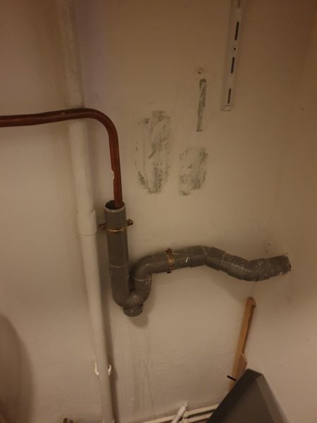

Beste allen,
Allereerst bedankt voor het lezen van mijn post. Ik zou graag een vaatwasser plaatsen in mijn berging. Er is een afvoer aanwezig, waarop het overdrukventiel van mijn 120L boiler op aangesloten zit. Ik heb hier met een maatbeker wat water doorheen laten lopen, maar het stroomt zeer langzaam weg (ook na het loshalen van de onderkant). Is het mogelijk om hier d.m.v. een y-stuk een vaatwasser op aan te sluiten of zou ik hiervoor een loodgieter moeten laten langskomen?
Alvast hartelijk bedankt voor uw reacties!!
Als het nu al langzaam wegloopt zou ik er op dit moment zeker geen vaatwasser op aansluiten. Als die gaat afpompen dan gooit hij er ineens een paar liter water uit, in de huidige situatie krijg je dan een waterballet.
Zou eerst zorgen dat de verstopping weg is, een buis zoals deze zou in principe een kraan die vol open staat zonder problemen moeten kunnen afvoeren.
De sifon zit al veel te hoog, die hoort onderaan bij de vloer te zitten.
Hoe loopt de afvoer aan de andere kant van de muur?
Wat is de diameter van de afvoer?
Bedankt voor jullie reacties! Ik ga vandaag eens aan de andere kant van de muur (onder de keuken) kijken. De afvoer is 32 mm.
Zou het dan beter zijn om de opening van de afvoer op dezelfde plaats te houden en de sifon naar onderen door te trekken?
Nee, dat gaat niet werken, de afvoer is eigenlijk al te dun voor een vaatwasser.
Hmm, dat is jammer dan. Denk dat ik het plan van een vaatwasser plaatsen dan wellicht beter niet kan uitvoeren, haha.
