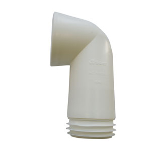

ik heb een vraagje. Ik wil een nieuw staand toilet plaatsen. De hartafstand van afvoer tot aan de wand is 23,5 cm. De WC afvoer begint op 23,5cm vanaf de wand. Kortom ik zal een aansluiting moeten maken volgens onderstaande afbeelding. Dit lukt me denk ik wel met een excenter aansluiting op de vloer en een flexibele buis van vloer naar pot. Ik ben alleen beniewd naar de ervaringen met een flexibele buis en wellicht is er een betere oplossing mogelijk?
De oplossing heb je zelf al gegeven met het plaatje dat je geplaatst hebt.
Deze bochten zijn gewoon verkrijgbaar.
Dus gebruik geen flexibele buis, maar een bocht zoals op het plaatje.

Dan kunt u met onderstaande bocht aansluiten.

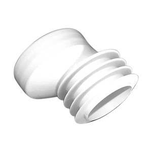

Door deze bocht in een excentrische afvoermanchet te plaatsen kunt u 4cm winnen.

De excenter had ik al, maar dan red ik het nog niet met een 90graden bocht. Toilet kan niet naarvoren, is een model welke vlak tegen de achterwand moet.
Ik had al een vermoeden dat dergelijke bochten wel bestonden, ben ze alleen bij de bouwmarkten niet tegen gekomen. Zal eens verder gaan informeren. Lijkt me uiteindelijk ook beter dan een flexibele buis.
