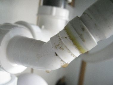

Vraagje van iemand met twee linkerhanden. De afvoer van de spoelbakken in onze keuken lekt. Zie de foto:

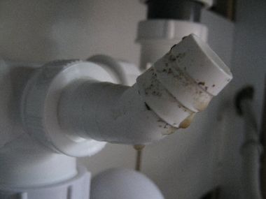

Het is al een tijdje en het lekt behoorlijk. Er staat een bakje onder die om de dag geleegd moet worden. Gisteren wilde e.e.a. ook niet doorlopen, als de vaatwasser liep (afvoer is erop aangesloten, zie foto) borrelde het water in de spoelbakken omhoog. Dit is ondertussen verholpen met ontstopmiddel van het Kruidvat.
Mijn vragen: 1) Kan de verstopping en de lekkage met elkaar te maken hebben ? en 2) Hoe verhelp ik de lekkage? Het lijkt of het te maken heeft met de zwarte ring (sorry, ik ken de termen niet) rechtsboven. Kunnen dit soort dingen gelijmd worden (mocht er een breuk of zo zitten) of kan ik beter het hele sifon vervangen? En zijn dit standaard maken of moet ik de oude meenemen naar de winkel?

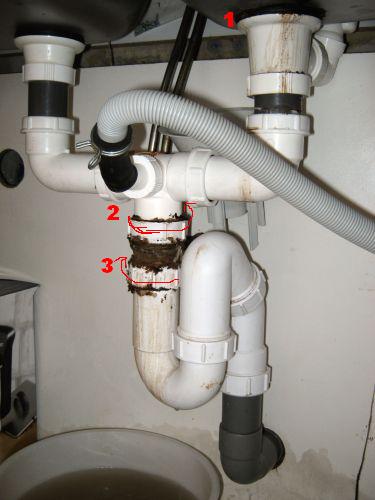

Als je boven in de wasbak kijkt, dan zie je daar een schroef zitten in de afvoer.
Kijk even of je die nog aan kunt draaien, want dan komt het zwarte rubber vaster te zitten.
Draai ook even de 2 moeren vast, waar het zo bruin ziet op de foto.
Mocht dat allemaal niet helpen, dan nieuwe rubbers kopen, of misschien beter een gehele nieuwe afvoer.
Als je de oude meeneemt, weet je meteen welke dat je moet kopen in de winkel.
Haal eerst dat stuk 2-3 er uit en maak het goedschoon
plaatst het weer terug en zorg dat bij 2 een rubberring of fiberring zit (1 1/2")
draai 2 en 3 vast zoals op pijl staat.
Lekkage bij 1 kan via vast draaien schroef in de gootsteen opgelost worden
succes
Het is gelukt. Ik heb alles uit elkaar gehaald en goed schoongemaakt, ring bij 1) vervangen en schroeven in spoelbakken goed aangedraaid. Bij 2) ontbrak een rubberen ring, deze geplaatst. Alles zit weer in elkaar en het lekt niet meer. Dank voor jullie tips en hulp!

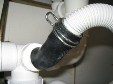

De aansluiting van de afwasmachine behoeft nog een kleine verbetering.
De zwarte rubberslang zit wel met een klem op de grijze slang. Dat is goed, maar de zwarte slang zit niet met een klem op de witte aansluiting.
Dus die kan losschieten of per ongeluk los getrokken worden.
En dan heb je een hoop water in je kastje.
Dus daar nog even een klem opzetten.
Is dat echt nodig denk je? Het uiteinde van de slang van de vaatwasser heeft een ribbeling die precies over het uitsteksel op het sifon past (sorry, de technisch termen ken ik niet). Zie foto's:
En zo ja, waar koop ik zo'n klem?
