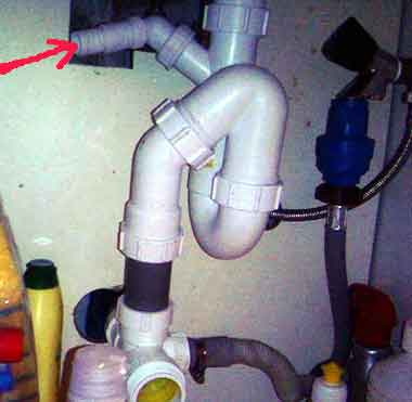

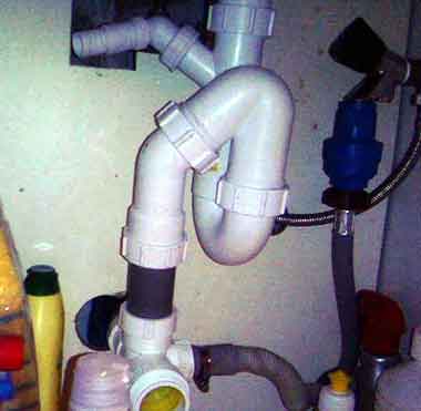

Nou zo zit het, hoop dat het te zien is,de onderste grijze slang die op het onderste stuk zit is de afvoerslang van de vaatwasser.
En die gele dop die erop zit, is afgesloten maar in dat stukje zit een soort schotje wat eerst het water gescheiden hield.
Ik begrijp uit de foto, dat de vaatwasser helemaal onderaan is aangesloten, direct op het T-stuk... Tja, dat zit dan helemaal verkeerd, geen wonder dat het water de vaatwasser inloopt.
De vaatwasser moet bovenaan aangesloten worden, bij het vrijhangende aftakstuk.
Ik denk dat de zaak na het doorsteken van de riolering verkeerd teruggezet is, iets anders kan ik me niet voorstellen.
Dit kan zo nooit goed gaan.
Bij de pijl moet de vaatwasser aangesloten worden.
Ja klopt, ik snap het alleen niet want het zat eerst hetzelfde volgens mij.
Maar ik ga het hele zooitje maar is vervangen denk ik :)
Ik kan niet de afvoerslang op de 1 of andere manier verlengen zeker, want ik heb bovenaan voor de zwanenhals wel, een afvoerpijpje voor een vaatwasser zitten.
Kijk nog even bij mijn vorige bericht, ik heb je afbeelding er inmiddels bijgeplaatst, met een pijl waar de vaatwasseraansluiting moet komen.

Het onderste gedeelte zou ik geheel vervangen, eventueel door een 90° bocht of nog beter twee 45° bochten achter elkaar. Of in elk geval afdichten.
Een alternatief voor de aansluiting bovenaan is wél onderaan aftakken, maar dan eerst een sifon en een pijp tot aan ca 60 cm boven de vloer, zodat vaatwasser en spoelbak elk een eigen sifon en een eigen afvoer hebben.
Wordt door veel mensen als betrouwbaarder beschouwd dan op hetzelfde sifon aansluiten.
Gewoon maar onderaan aansluiten is om een andere reden nog niet goed: er zit geen sifon tussen en dat betekent dat de rioollucht in je vaatwasser terecht kan komen. Lijkt me niet echt fris.
Alleen een verlengde slang die eerst wat hoger loopt is om die reden ook niet echt aan te bevelen, dan liever een compleet sifon ertussen!
Nee, ik ga hem op het bovenste orginele pijpje doen, en dan de slang proberen te verlengen, anders moet ik mn halve keuken slopen. :P
En dan onderin dat hele ding vervangen door 1 pijp.
