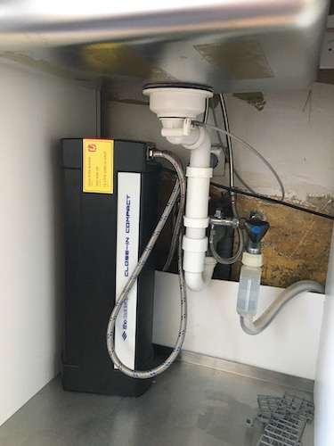

Dit is de betreffende keukenkast (in de vorige geplaatste keuken). Bestaan er ook sifons die rechtstreeks op de naar boven gaande pijp aangesloten kunnen worden? Wil het aantal bochten beperken.

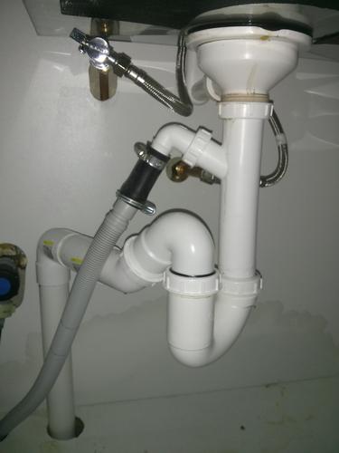

Zo ziet een standaard aansluiting van de vaatwasser op de sifon eruit. kan wel iets verschil in zitten per model.
