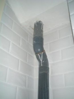

Er loopt een regenwaterafvoer door mijn badkamer(tje):
Nu moet ik door een verbouwing wat doen aan de muur links op de foto. Nu had ik het plan, om de muur, die uit een houten frame met aan beide zijden gipsplaat bestaat, iets dikker te maken waardoor de afvoerleiding door de muur zou kunnen zodat deze uit het zicht is en ik meer ruimte heb op iets aan de muur te hangen.
Is dit een verstandig plan?
De muur moet niet al te dik worden, is het slim om het houten frame precies even dik als de buitendiameter van de pijp te maken?
Groeten,
Birdy
Indien mogelijk de afvoer naar buiten verplaatsen, lukt dat niet dan kan de afvoer door de wand.
Het is wel handig een stuk wand buiten de badkamer demontabel te maken, u kunt er dan bij wanneer er iets mis is.
De wand moet iets dikker zijn dan de pijp zodat de pijp niet opgesloten zit, dit i.v.m. de werking van de pijp bij temperatuurschommelingen.
