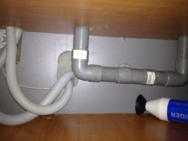

Ik heb problemen met de afvoer in de wasbak van de keuken. Hiervoor heb ik een bedrijf langs laten komen, maar die konden het niet oplossen.
De afvoer zit op een t-stuk waarop aan de andere kant de vaatwasser zit.
Aan de achterkant gaat het t-stuk richting de muur en naar beneden.
Als je dus met iets in de afvoer gaat proberen om de verstopping op te lossen, beland je in de afvoer van de vaatwasser i.p.v. dat je verder de afvoer in gaat.
Iemand een idee hoe dit op te lossen?
Zelf dacht ik om het t-stuk te vervangen met een 4-weg, zeg maar+ model.
Dan een dop op de vierde aansluiting, recht tegenover de afvoer naar de muur. Het probleem is natuurlijk dat alles gelijmd zit en als ik ga zagen dan zijn de pvc buizen te kort.
Bij voorbaat dank.

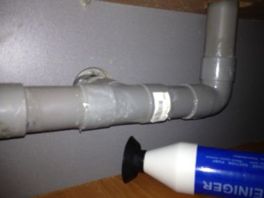

Henk E
Ik denk niet dat er een + stuk te koop is, ik heb het nog nooit gezien tenminste.
Maar een T stuk passeren met een kromme veer is geen probleem en gaat prima.

Zoals je ziet is het lastig om deze er tussenuit te zagen.
Het za niet lukken met een veer, het t-stuk zit verkeerd gemonteerd.
Opnieuw aanleggen is de beste manier.
Siemed
Ben er ook bang voor, de ruimte die ik dan nog heb zal wel een probleem worden. En dan is het ook nog aangelegd door een profesionele keukenboer... :roll:
Daarom laten veel keukenboeren de waterleiding en afvoeren aansluiten door een vakman. :wink:
