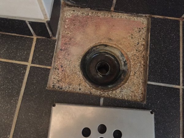

Beste forumleden,
Mijn broer heeft onlangs een woning gekocht. In zijn bestaande badkamer zit een afvoer, waar geen sifon of stankafsluiter in zit. Mijn kennis is niet zo toereikend dat ik weet welk type hierin hoort. Heeft iemand een idee?
Diameter van de verzinking is +/- 100mm. Bij de lokale bouwmarkt had men geen advies voor mij, vandaar dat ik het hier probeer. Alvast bedankt!
Buis met dop van kunststof of iets van koper of RVS rood op de tekening. Aan de onderzijde van de buis moeten sleuven zitten.
PVC gaat drijven dus de deksel van het putje moet dit voorkomen.
Zoek ff met de zoekmachine op een dier wat normaal in het wilt leeft DE BEER. Zij hebben losse deksel voor uw probleem.
Plak het wilde dier ff in de zoekmachine gevolgd door vloerput en of vloerputrooster
