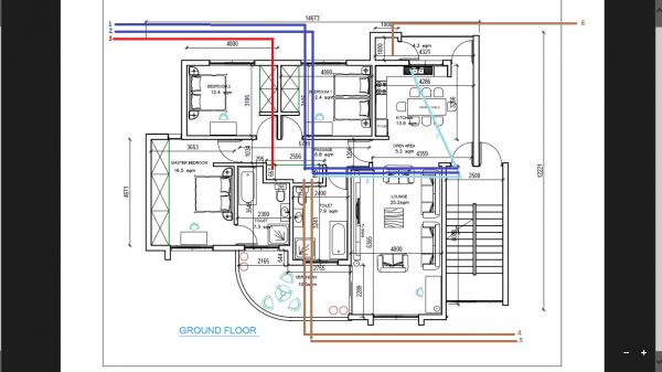

Afvoer meestorten in betonvloer
Ik bouw een gebouw met appartementen (niet in NL)
op de afbeelding hier beneden is 1 appartement weergegeven. De bovenliggende zijn identiek.
Mijn vraag heeft betrekking op de bruine lijnen in de tekening.
Dit is de afvoer van het toilet en de afvoer van bad, wastafel, douche en keuken.
Het idee is om de standpijp, die van boven het dak via de schacht naar beneden loopt, in te storten in de vloer van de begane grond. Daarna, buiten aangekomen, loopt het verder naar een septic tank.
Ik overweeg om de pijp (110 mm PVC) ta plaatsen in een mantelbuis van 150mm.
Op die manier kan de 110mm pijp indien nodig vervangen worden zonder de vloer open te breken.
Nadel kan zijn dat het moeilijker is de 110mm pijp op juist afschot te leggen?
Op- en aanmerkingen zijn welkom!
Waarom niet onder de vloer in het zand zodat je de buis op het juiste afschot kan leggen. Eventueel ophangen naar de vloer als er de kans bestaat dat het zand wegzakt.
Onder de vloer in het zand zou ook kunnen; maakt niet heel veel verschil.
Wilde hem in beide gevallen in een mantelbuis leggen, zodat in geval van problemen ik de afvoerpijp (110mm) kan verwijderen.
Ik weet niet hoe veel appartementen er boven elkaar komen, maar anders zou 110 aan de kleine kant zijn.
4 boven elkaar. Ieder appartement 2 badkamers.
Er komen twee afvoerpijpen; de eerste voor alleen toiletten.
De andere voor keuken, douche, wastafel en bad.
Riolering wordt meestal onder de bg-vloer gelegd. 150mm is ook best veel om in te storten. Je houdt geen dekking over, of de vloer wordt wel heel dik.

Goed, terug naar de vraag: afvoerpijp van 110mm dus onder de bg vloer maar in een mantelpijp van 150mm of niet?
Thnks.
Wat is het nut van de mantelbuis?
Buis er later uit halen is m.i. lastig, buis zit gelijmd in de bocht naar boven en voor 5 m buis heb je een sleuf nodig van 5 m.
Dank voor je advies Rola.
sleuf van 5m is op zich niet zo'n probleem; die sleuf zou dan komen waar parkeerplekken zijn en die zijn gewoon betegeld, dus eenvoudig te openen.
Gelijmd in de bocht; als het moet boven de bocht afzagen en dan hee oude gedeelte verwijderen.
Anyway, hoe groot is de kans dat de pijp vervangen moet worden en als ie inderdaad onder de vloer ligt, kun je hem natuurlijk altijd uitgraven door onder de vloer een sleuf te maken; niet makkelijk, maar kan wel.
Wil voorkomen dat ik ooit de vloer er uit moet hakken omdat een huurder teveel troep in de pijp heeft gedaan en ontstoppen niet meer lukt.
