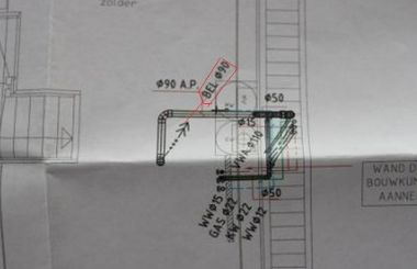

ben bezig een ligbad op zolder te plaatsen,de afvoer, kan ik die aansluiten op de staande leiding, van 90 mm, die doorloopt naar het dak??
Het bad is 4 meter van deze leiding geplaatst,moet ik dan ook met beluchting rekening houden.

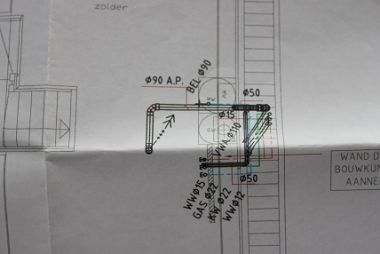

voordat ik fouten ga maken,heb ik een foto van de bouwtekening gemaakt,mijn plan was op de afvoerbuis A.P / BEL aan te sluiten met behulp van een lijm/klem zadel..

Dat kan maar als je er goed bij kan zou ik toch voor een traditioneel T stuk gaan met een 45 graden aansluiting in de stroomrichting.

Kan niet echt wijs worden uit uw tekening, maar houdt er rekening mee dat een aansluiting op een standleiding haaks moet worden uitgevoerd, dus met een T-stuk van 90 graden. Ik krijg overigens de indruk dat deze standleiding een ontspanningsleiding is die zorgt voor de beluchting en ontluchting van de binnenriolering. Wanneer dit het geval is en daar een badafvoer op wordt aangesloten, kan dit tot problemen met de ontluchting of beluchting leiden.
zo op tekening loopt deze verder door naar boven
op tekening staat dat het een a.p buis Ø90 horizontaal loopt en daar na naar boven als een beluchter buis.
Frank
Met mijn antwoord van die 45 graden tstuk ging ik er van uit dat er op de liggende leiding werd aangesloten. Sorry voor het eventuele misverstand.
