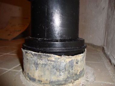

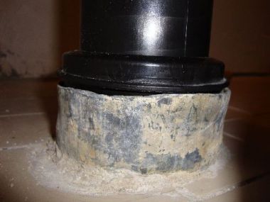

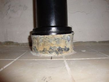

Hallo allemaal,
Ik ben onlangs begonnen met een geberit UP320 hangtoilet. De meegeleverde pijp zit maximaal in de afvoer geschoven en zit stevig vast. Hij kan niet verder dan op de foto's. Doordat de bovenkant van de bestaande afvoer niet recht is, wil ik het laatste stuk afkitten. Ik heb eigen merk bouwmarkt siliconenkit liggen die volgens de verpakking 25% kan bewegen.
Is dit wel de juiste kit voor dit werk?
Normaal zou het zo goed waterdicht moeten zijn.
Maar zo te zien, is het een loden afvoer buis.
Deze dan niet afkitten, met siliconenkit, want dat hecht niet zo goed op die loden buis.
Het beste kun je hier shellkit voor gebruiken.(zwarte betumenkit)
Wel even de loden buis goed schoon maken, voordat je gaat kitten.
Het is inderdaad een loden afvoer. Ik heb op dit moment geen last van stank, dus denk dat het redelijk goed dicht zit. Maar voor de zekerheid toch wat kit aanbrengen. Waar kan ik het lood het beste mee schoonmaken zonder het aan te tasten, met water en zeep?
En moet ik het lood ook nog wat overlappen met de bitumenkit of is in de naad aanbrengen voldoende?
Schoonmaken kan met water en zeep.
Daarna wel even goed naspoelen met schoon water.
Dan even met een schuurpapiertje de witte aanslag wegschuren, en even het poeder goed wegvegen.
Als je dan de zwarte afvoer er weer induwd, laat je even de laatste anderhalve cm er bovenuit steken.
Dan even goed die betumenkit aanbrengen rond om, en de afvoer verder er indrukken.
Daarna nog even goed de naad tussen loden buis, en zwarte aansluiting afkitten.
Zo zal het nooit meer lekken, ook niet als het water door een verstopping omhoog zou komen.

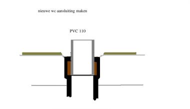

Door op de loden pijp op te kappen in de smeerlaag naar de aansluiting die in de vloer zit.
je kapt het lood er door dit te vervormen en dan pak je het er uit, je maakt de kraag schoon en je plaatst een stuk buis 110mm er in.
Dan slaag je er striktouw in (te halen bij een installatie of loodgieters bedrijf)
Daarna kan je met kit (teerkit) of nog beter met sneldrogend cement dicht gieten.
en even later dicht storten tot tegels aan toe.
Nu heb je een safe aansluiting, waar je verder mee kan bouwen.
succes
