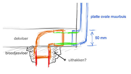

Ik wil in de casco toiletruimte van onze nieuwbouwwoning de afvoer voor het fonteintje wegwerken in de muur. Ik heb m'n plan in het volgende prachtige diagram weergegeven :) :
Edit: Ik dacht dat de ondervloer een broodjesvloer was, maar nu bedenk ik me dat 't waarschijnlijk kanaalplaat is. Weet niet hoe ik bij broodjesvloer kwam..
Is dit de juiste manier? Omdat zo'n PVC bocht flink hoog is moet ik een stuk de betonlaag in... Hoe doet men dit normaal gesproken?

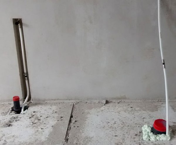

Of is de buis die uit de vloer komt een mof (met rubber afdichting) met een nieuw stukje buis erin? Zie deze foto:
(Ik kan het nu niet meer zien omdat er intussen een dekvloer overheen zit tot aan de rode dop)
Dan zou ik dat stukje buis eruit kunnen trekken en een mof-spie bocht kunnen gebruiken? Zou dat genoeg ruimte schelen zodat ik niet in de ondervloer hoef te hakken?

Is dit plan verder wel OK of is een andere aanpak beter?
De afvoerbuis uit de betonlaag is overigens niet te verlengen, omdat die zo recht uit het zand onder het huis komt
Het probleem is dat het PP is en dat de sok hoog op zit.
je moet dat een bocht met rubberverbinding gaan gebruiken en ik schat dat diameter van die buis 50mm is.
en als je daar boven op een bocht zet dan word je smeerlaag zeker wel 9 cm
Als ik zo kijk op de foto dan zit er een sok in de sparing van je kanaalplaat.
Als je deze eraf haalt en vervangt voor een bocht denk ik dat je al een heel bent kwa hoogte. moet je wel een stukje van je kanaal plaat inhakken. :)
maak anders eens een foto kijkend in het gat.
Ik denk dat die sok niet los kan vermoed een las sok.
je kunt er net onder die sok door zagen en daar een sok 50 met manchet plaatsen en dan daar in een bocht 50 90 graden spie eind dan kan bocht mooi in de smeerlaag van 5 cm.
