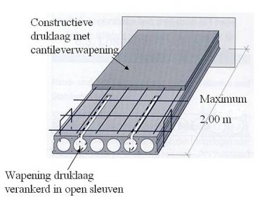

Millew
In een kanaalplaatvloer zitten holle ruimten:
De voorspanwapening zit midden tussen de holle ruimten onderin.
Het gaat in ieder geval over de vraag of het voorspanwapening is of gewone wapening.
Gewone wapening kan je herkennen aan een geribbeld profiel. Voorspanwapening is over het algemeen glad of bestaat uit een bundel dunne gladde draden.
