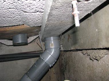

Ik wil een hangtoilet plaatsen. Hiervoor moet de afvoer door een "balk en broodjes" vloer. Ik heb naar een voorbeeld gekeken.(zie foto) Hierop is te zien dat de balk nagenoeg doorgezaagd is. Kan dit kwaad? ik neem aan dat de balk er niet voor niets zit. De fundering zit er weliswaar vlak naast , maar toch.
In de T-ligger zit wapening onder (2x) en boven (1x). op de getoonde foto ga je dwars door deze wapening en is de sterkte ongeveer 0. Dus niet zo doen.
Je zou een plaatje beton (60 x 60 cm) kunnen storten en darop een poer metselen welke de balk ondersteunt. Er zal echter enige zetting optreden en dus ook een paar mm zakking, dus kans op scheuren in de tegelvloer.
Conclusie: niet doen.
Je zou de afvoer stijf tegen de balk kunnen plaatsen, echter de aanbouw komt dan veel verder van de muur
Het tempex broodje gedeeltelijk verwijderen en het betonbroodje ook tot de betonbalk.
U kunt nu met 2 bochten van 45 graden een sprong maken waardoor de afvoer boven de vloer behoorlijk dicht tegen de wand komt te zitten.
