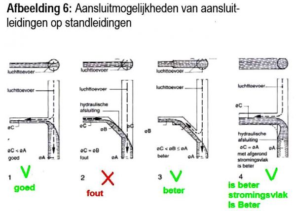

50mm is te klein voor badkamer aansluiting beter 75mm standleiding
en 45 graden naar een standleiding is een 90 graden beter.

Als je gewoon de douche en wastafel op hebt kan je 50mm wel maken maar als je ruimte hebt voor 75 doe je dat.
anders lees even dit door gaat over binnen rioleringen
klik hier
Als je de info leest over binnenriolering staat het daar ook over uitmonden op het dak.
