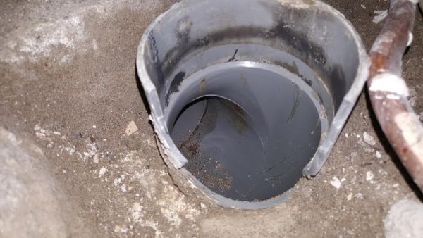

Beste klussers,
Ik ben bezig om in mijn badkamer een hangend toilet te plaatsen. Tijdens mijn werkzaamheden is een stuk van de PVC afgebroken.
Nu is mijn vraag, hoe kan ik dit het best oplossen. Ik zat zelf te denken aan het uithakken van de bocht, Hoe zal ik dan te werk gaan.
Alvast bedankt voor het meedenken!
Inderdaad voorzichtig uithakken, met een hakhamer.
Zo te zien, lijkt de vloer meer een zandcement vloer, als een beton vloer.
Als dat zo is, hakt dat wat gemakkelijker.
Als je de bocht goed vrij gehakt hebt, dan de lijmverbinding warm stoken met een verffoin en de afgebroken bocht verwijderen.
