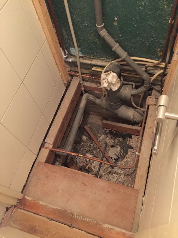

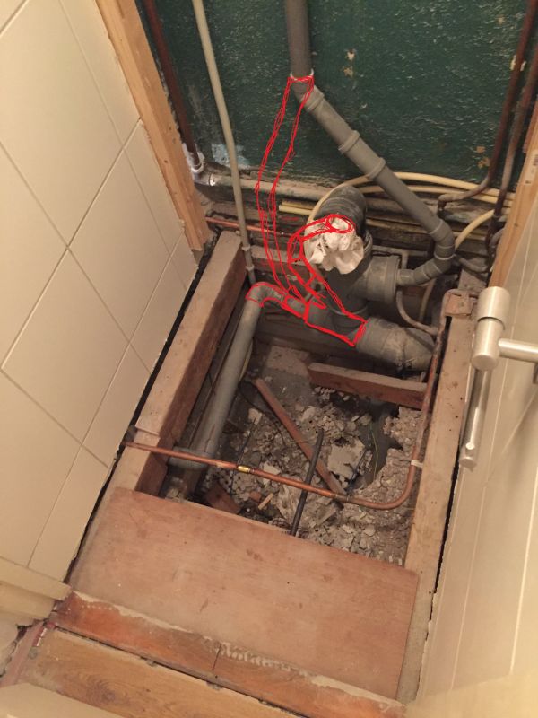

Ik heb even advies nodig ik ben bezig met het aansluiten van de afvoer badkamer naar de bestaande afvoer.
In de afbeelding is het linker pvc 50 mm de afvoer badkamer en de rechter 40mm afvoer wasmachine.
de afvoer van het toilet spreekt voor zich welke overgaat van 110 mm naar een oude gresbuis.
De afloop van het T-stuk 110 onderaan is niet ideaal en loopt eigenlijk verkeerd af (minimaal)
War ik eigenlijk bang voor ben is verstopping van het toilet, want dit valt naar beneden en zal misschien blijven liggen in het T-stuk.
Als we gaan douchen of het bad leeg laten lopen zal de leiding wel schoon spoelen, maar toch ik vind het niet ideaal, echter heb ik geen idee wat ik hier aan kan doen.
Mijn vragen zijn: maak ik mij terecht zorgen of zal het in de praktijk wel mee vallen. (douche word minimaal 3 keer per dag gebruikt.
Dat t-stuk van het toilet is inderdaad niet goed.
Dat moet een Y stuk worden.
Dan spoelt alles weg als het toilet doorgespoeld word.
Ook de afvoer van de badkamer zit niet goed, die moet boven in de verloop zitten, en niet onderaan.
Nu heb je kans dat er vuil voor die afvoer aan koekt en zo de boel verstopt raakt
Oké een Y-stuk maar hoe kom ik dan naar mijn zwarte pijp toe van de geberit hangtoilet met bochten ofzo ?
Of kan ik die zwarte pijp ook wat kantelen ?
Afvoer douche was ik al bang voor heeft mijn mannetje niet goed gemonteerd. (maar dat kan ik zelf nog wel herstellen. is toch manchet.)

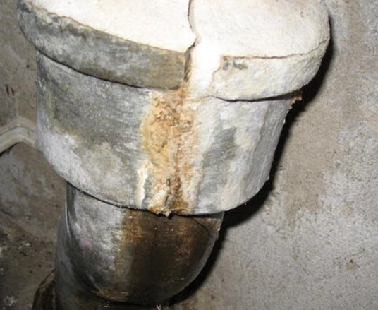

Zoals je zegt loopt in de oude gresbuis dit is geen gres want die is roodbruin.
je kunt beter dat stuk er ook uit halen en gaan vervangen in ze totaal.
Vaak gebeurd dat de mensen dat ouwe stuk laten zitten en alles mooi hebben afgewerkt en dan heb je lekkage van het oude gedeelte dan kan je alles er weer uit breken.
evt kan in die hoek ook een standleiding lopen waar je de wc op aan kunt sluiten.

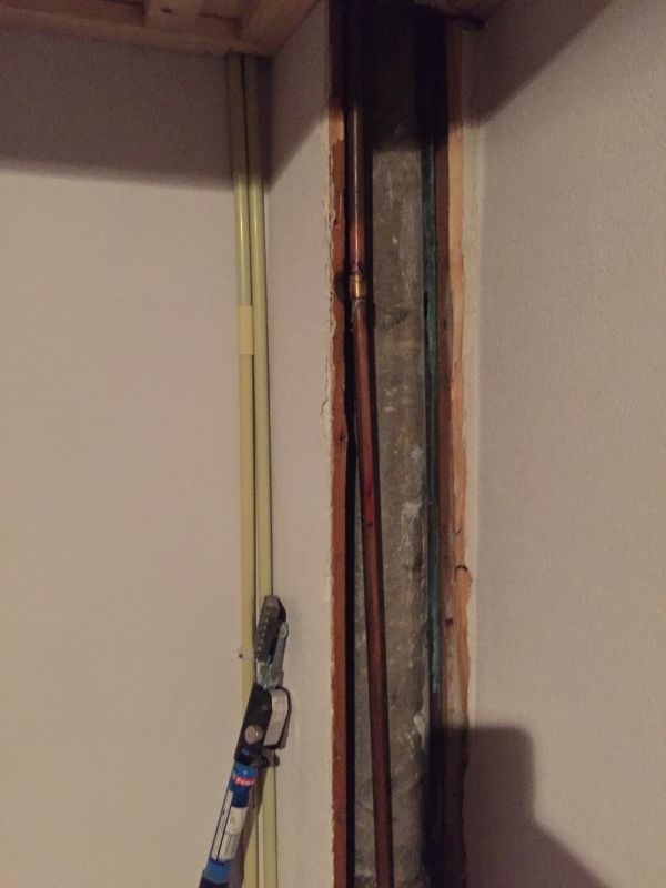

Klopt rechts in de hoek loopt de standleiding echter is hier heel moeilijk bij te komen nu,(loopt recht onder de draagbalk) ik ben zo dom geweest om deze buis te laten zitten tijdens het verbouwen op de beneden verdieping.
Mij idee nu is om de bocht van 15 graden die nu in de loden buis gaat los te halen (deze zit nu vastgekit) hiernu een de spie van een y-stuk in te plaatsen,
1 kant sluit ik aan op de toilet gedeelte met wasmachine afvoer met behulp van een bocht 45 of 90 graden.
Het horizontale gedeelte gaat op de badkamer afvoer.
Meer smaken heb ik denk ik niet als ik niet weer alles af wil gaan breken wat net mooi afgewerkt is.
ik raad je aan om evt wel die standleiding te vervangen ondanks het moeilijk werk is.
Je krijgt er later spijt van.
Plaats evt een foto van je situatie van je standleiding.
Dit is geen gres maar astbestcementbuis.
kragen zweten vaak door of scheuren
Oke dat klinkt niet best zeker het woord asbest niet, weghalen is de beste optie denk ik maar hier zal geen loodgieter mee aan de slag willen gaan ivm de asbest.

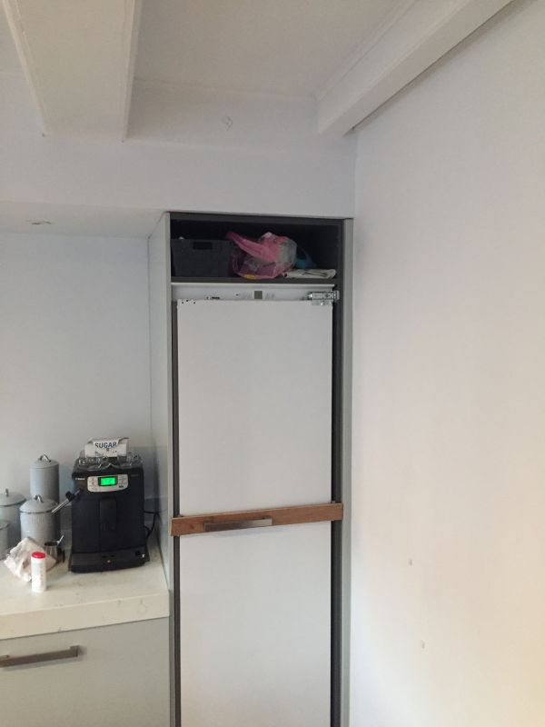

Het koelkast gedeelte is nog wel weg te halen dan ligt ook gelijk de buis bloot wat die loopt achter de koelkast, kan ik hem daar ergens doorhalen en dan pvc er op zetten met een krimpmof ofzo.
Als ik daar door de koof naar boven ga ben ik gelijk waar ik wezen moet, deze ruimte is aanwezig achter het koelgedeelte.

Je mag volgens mij zelf als particulier asbest verwijderen maar je moet het dubbel verpakken, anders even informeren.
de buis die achter de koelkast langs loopt zit vaak onder in een kraag daar in plaats je de nieuwe pvc buis en gaat dan verder door naar het dak.

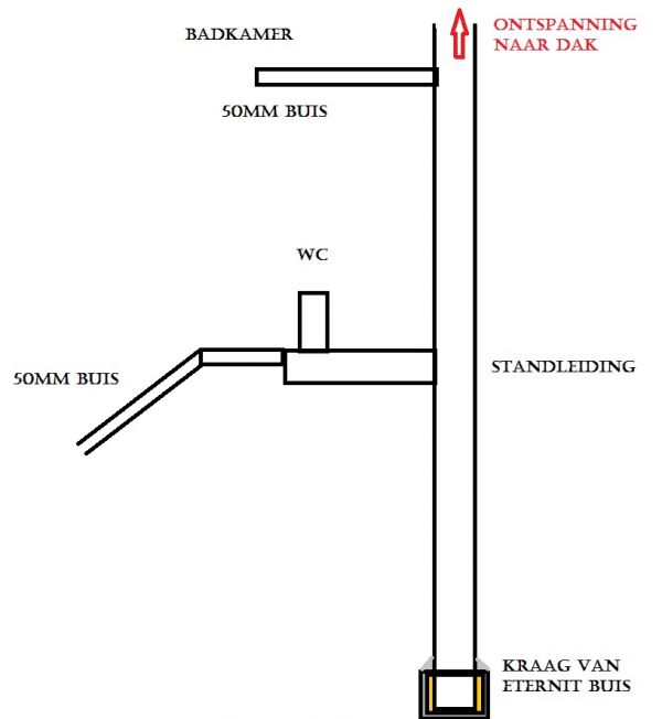

heb even een tekening gemaakt:
Oke duidelijk henk bedankt alvast voor al je reacties.
Zou het ook mogelijk zijn om er een pijp van 110 in te duwen omdat het gaat om een stuk van 3 meter omhoog, daar staat de wc en gaat alles over op 50 mm.
Bv goed natmaken en verpakken eventueel kapot slaan onderop en 110 pvc erin vastzetten zomaar een gedachte die dan even in me op kom en de meest snelle manier is maar of dat altijd het beste is.
Of beter de vloer daar openbreken met een kangoo de pijp uit de kraag halen mocht dat lukken en daar nieuw pvc inzetten.
Besloten het nu maar goed aan te pakken en de leiding voor zo ver mogelijk weg te halen.
Stappenplan word dan:
1 keukenkast zo voorzichtig mogelijk weghalen van zijn plek.
2 de pijp zover mogelijk van onderen af te plakken, nat maken en doorzagen met multitool.
3 krimpmof er in eventueel met die zwarte kit dichtmaken.
4 geheel opnieuw opbouwen naar boven.
Ik weet dat zagen in asbestcement geen super goed plan is, maar met beschermende middelen en goed nat houden moet het lukken.
Is dit een beetje hoe ik het beste te werk kan gaan, en zou dat zagen nog een beetje makkelijk gaan.?
Natmaken is een goed idee, een mondkapje zal niet helpen, en vooral niet stofzuigen tijdens of na de klus. Dit verspreid eventuele vezels alleen maar.
Het beste wat je kan doen is pijp heel houden en vanuit een bestaande mof verder werken.
Dus in zijn geheel eruit.
Als het echt niet anders kan, kan je beter breken dan zagen.
Inplakken en dan breken.
Er moet in de kruipruimte of in de grond een t-stuk of een bocht zitten, probeer de buis daar uit te halen.
De buis kan verwijderd worden zoals Andre69 schrijft.
Of boven de vloer breken als en dan het onderste stuk eruit halen.
Probleem wat ik denk dat er is is dat de pijp een betonvloer in gaat deze zal ik dan met een kangoo moeten uitbreken en ben erg bang dat ik dan de gresp pijp raak die onder mijn huis door loopt.
Ik heb ook geen idee hoe diep de hoofdbuis ligt.
Zit er een kruipruimte onder? Als er niks onder zit, en de betonvloer is al wat ouder heb je kans dat die vloer weinig voorstelt.
Hoe dan ook, ik zou het openmaken, en verwijderen tot onder de vloer. Later weer dichtsmeren, keukenkast er op en je ziet er niks meer van.
Als je voorzichtig breekt hoeft er echt niks stuk te gaan.
Er zit geen kruipruimte onder, even voor mijn beeld je zou hem dan weghalen tot net onder het beton bv een cm of 10 en dan een sok erop en later weer dichtsmeren.
Waarschijnlijk is de nieuwe buis zo aan te sluiten op de mof van het t-stuk of bocht in de grond, dus oppassen dat die mof niet sneuvelt bij het breken.
Zelf heb ik niet zo`n vermoeden dat die vloer dik is.
maak voor de pijp een gat mocht er evt gegraven worden dan kan je er ook goed bij.
Want onder of kan zelfs in de vloer al de kraag zitten waar je weer op aan moet werken.
