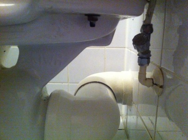

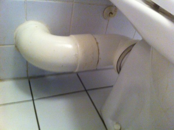

Mijn huidige afvoer komt uit de muur waarbij de pijp (110mm) circa 70mm ván de muur zit. De rand van de bocht achter tegen het huidige toilet zit 20cm van de muur.

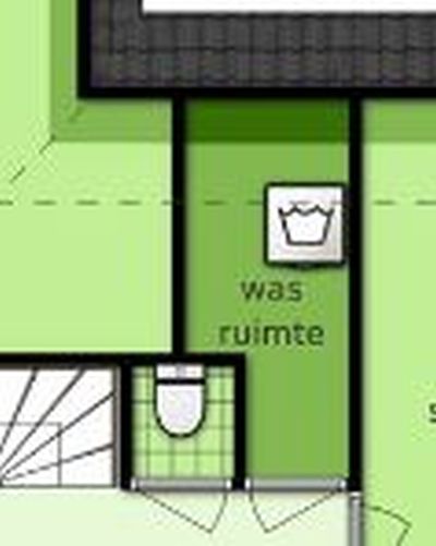

De toiletruimte heeft van deur tot muur een totale diepte van 124cm.
Vraag: is het noodzakelijk of raadzaam om op de een of andere manier te proberen de afvoerpijp strak(ker) tegen de muur te krijgen?
En zo ja, hoe doe ik dat dan het handigst?
Ik las op dit prachtige forum al iets over sprongbochten, maar vraag me (ook gezien de eventuele verstoppingsnadelen) af of het in mijn geval nodig is.
Of hoef ik me geen zorgen te maken en kan ik het zwarte stukje afvoerpijp dat bij zo'n (G.....t) frame wordt geleverd gewoon in de bocht die uit de muur komt steken en houd ik na volledige montage van frame/voorzetwand/tegels/pot voldoende ruimte over om op te staan en ook mijn broek nog redelijk aan te krijgen?

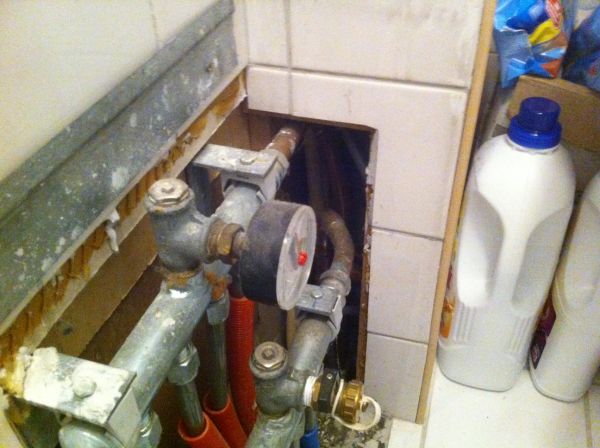

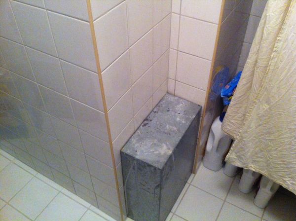

Waarschijnlijk zit achter de muur waar nu de afvoer uitkomt een leidingschacht deze zou u los kunnen maken en eventueel de afvoer verplaatsen en misschien past het hele reservoir er wel in
Dank voor je reactie :prima:
Daar had ik naar gekeken.
De afvoer komt inderdaad uit in een leidingenschacht, die in een slaapkamer / wasruimte achter het toilet zit.
Tegen de achterwand van het toilet zit echter ook een verdeelblok van de CV.
Ik heb daar dus geen ruimte om iets in te bouwen en bij de afvoer in de leidingenschacht kom ik ook niet echt (zonder in de slaapkamer en/of wasruimte de boel te slopen).
Mijn vraag blijft dus of het qua resterende ruimte nodig zou zijn om de afvoer te veranderen of dat ik me die moeite zou kunnen besparen (zonder een serieus comfortprobleem te creëren).
De bocht die uit de muur komt vrij hakken.
Dan die bocht verwijderen, en een andere haakse bocht met manchet plaatsen.
Daarin kun je dan de verloop van 110 naar 90 die bij het reservoir zit in plaatsen, en daar dan weer de haakse afvoer buis van het reservoir.
Je hebt dan ruimte genoeg in het toilet.
De bocht van het reservoir kun je niet zo in de bocht plaatsen die er nu zit, omdat dat geen pvc is, en je dat niet kunt lijmen, anders gaat het lekken.
En aan een sprongbocht heb je in deze situatie niets aan.

Verwacht je niet dat die vrij te hakken bocht gelijmd zal zitten op de pijp naar beneden (in de leidingenschacht)?
En indien gelijmd, hoe krijg ik die dan netjes verwijderd, zodat er wat nieuws op kan?
(ik kan natuurlijk eerst demonteren en slopen en dan verder zien, maar we missen het toilet liefst zo kort mogelijk, dus probeer ik voor eventuele uitdagingen zo mogelijk alvast oplossingen achter de hand te hebben).
Groet
De lijmverbinding kun je losbranden, met bv een verffoin.
Dit doe je door de buis eerst af te zagen kort bij de verbinding, en dan de buis te verwarmen met de foin.
Dan kun je de buis er zo uit pellen.
Daarna kun je er een nieuw stuk in of op lijmen.

Het heeft door allerlei redenen even geduurd voordat ik daadwerkelijk begonnen ben, maar wellicht is het aardig om het resultaat van de prima adviezen even te laten zien.
Ik heb de boel zoals geadviseerd vrijgemaakt, de knie kort afgezaagd en vervolgens met de multitool voorzichtig een snede aan de bovenkant gezaagd.
Vervolgens verwarmd met de gewone haarföhn van mijn vrouw op de warmste stand, een beginnetje geprikt met een schroevendraaier en (het restant van) de knie er in twee stukken met een waterpomptang afgetrokken (hij brak netjes aan de onderkant in twee stukken).
Appeltje-eitje :)
Er kan nu een 90 graden knie op met twee manchetten, waarbij de afvoer vrij dicht tegen de muur komt te zitten.
Zoals zo vaak ben ik weer helemaal gelukkig met de goede tips :prima:
