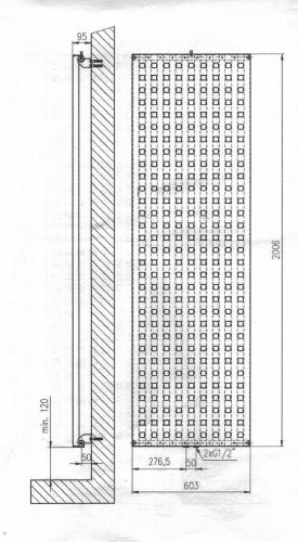

Ik heb een designradiator gekocht met de 1/2" aansluitingen voor zowel de aanvoer als de afvoer onderaan (dus niet aan de zijkanten!).
De toevoer en afvoer komen vanaf de muur en de radiator staat op het laagste punt van het huis.
Nu zijn er wel haakse radiatorkranen, maar hoe los ik het met het aftappunt op zonder teveel kunstgrepen te hoeven uit te voeren?

Aan de tekening van de radiator te zien lijkt het dat er ook zijaansluitingen aan de onderzijde zitten. Deze zal 1/2" draad zijn. Hierin kun je zo een vul/aftapkraan plaatsen.
Als de leidingen uit de wand komen heb je ook speciale aansluitblokken. Hierop kun je ook een kraan plaatsen. Handbediening of thermostatisch, wat je keuze is.

Je kunt een puntstuk in de radiator draaien en daar onder een t-stuk 1/2 bidrx15x15
in die 1/2 draai je een aftapper

De aansluitingen zitten toch alleen maar onderaan (met de ontluchting boven).

Dit is inderdaad de simpele oplossing waarna ik zocht.
Ik neem aan dat de aftapper gewoon van onder aangebracht mag worden, waar ze normaal gesproken aan de zijkant van de radiator zitten.

is er ook een t stuk 1/2 buiten 1/2 binnen 1/2 binnen onder in de radiator twee t stukken daar onder het blok en in de spruit naar voren 1 met afsluitdop en een met aftapper zoals Henk die heeft afgebeeld.
het ventiel dicht draaien en je kunt aftappen.
