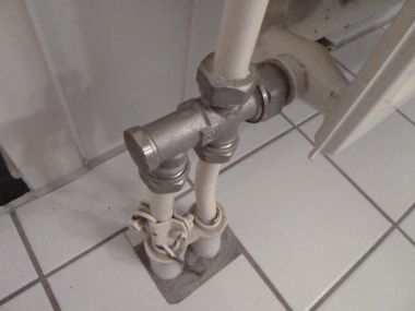

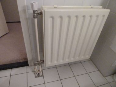

Kan iemand mij vertellen hoe ik mijn radiator kan afkoppelen zonder de hele cv installatie te moeten aftappen. Voor een deskundige waarschijnlijk een makkeliijke vraag. Zie bijgaande foto's.
Draai je radiatorkraan dicht en op het onderblok zit een zeskant dopje,
Deze eraf draaien en de inbus daarachter helemaal indraaien en je kan deze radiator afkoppelen/aftappen.
Tip, tel het aantal slagen van de inbus die je dichtdraait, dan kan je deze weer hetzelfde aantal slagen openen als je klaar bent en blijft je installatie in balans zoals hij nu is.
De radiator natuurlijk afkoppelen dmv de grote wartels sleutelmaat 32.
Het onderblok en buis+kraan blijven dan over.
@ ketelchrisje,
Goed advies!
Alleen regel je de balans niet op retour. Dit wordt altijd gezegd, maar is niet waar. Retour ventiel helemaal opendraaien. Waarom, sediment zakt onderin de radiator en zorgt zo dat de geknepen retour dicht kan gaan slibben.
Calenta :cool:
