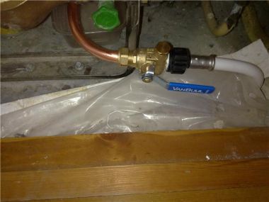

As we speak is er een mannetje bezig de buitenkraan aan te leggen via de kruipruimte en vanuit de meterkast.
De leiding komt dus in de kruipruimte te liggen, hij heeft hem gewoon liggend in de kruipruimte(waar water in staat). Kan dat zomaar?
Daarnaast heeft hij wel een snelkopping met afsluiter maar geen aftap stukje, hij zegt dat dit nl. weinig zin heeft omdat de leiding lager ligt dan het aansluitpunt en de buitenkraan zelf, klopt dit?
Hij geeft aan dat we een water afzuigertje nodig hebben voor 's winters? Wat kost zoiets?
Ik ben echt een nitwit hoor wat dat dit betreft, hoop dat iemand antwoorden heeft.

Alleen nu heeft ons mannetje geen aftapkraantje bevestigd omdat dat volgens hem geen zin had. We kunnen het water naar de buitenkraan wel afsluiten middels die blauwe hendel en we kunnen de buitenkraan open en dicht doen. Dat zijn onze enige mogelijkheden.
Hoe kunnen wij dan alsnog voorkomen dat we lekkage krijgen bij vorst?
Wij dachten zelf dat het wel afdoende zou zijn als wij het water afsluiten en de kraan open doen, maar dat is volgens ons mannetje niet afdoende.

Een aftap kraan bevestigen direct na de "blauwe hendel".
En dan kun je heb doormiddel van een fietspomp.
Of "een huis,tuin en keuken compressor" door blazen.
Met de buitenkraan open.
Ik zou hem zelf niet in het grond water laten liggen.

Als ik het goed lees, ligt de leiding op de grond in de kruipruimte klopt dat?
Leuk mannetje dan, is wel zijn probleem nu nog.
Kunikos25
De leiding (flexibele leiding, zie foto) ligt inderdaad los in de kruipruimte over de vloer, in ons geval een laagje water.
Leek mij ook al niet handig, maar hoe erg is dat eigenlijk?
Anders laat ik die man komen om het alsnog vast te maken.

Nou ons mannetje komt vanavond langs en gaat dan alsnog een aftapkraantje plaatsen.
Waar moet hij deze plaatsen?
*Gekoppeld aan/op de koppeling waar ook de afsluiter op zit?
*Op het stukje voorbij de afsluiter richting de flexibele leiding (dus richting de leiding die in de kruipruimte ligt) DIT LEEK MIJ HET HANDIGST?!
*Op het stukje voorbij de afsluiter richting de koperen buis(dus terug naar de watermeter)
P.s. iemand zei dat het een probleem was als die leiding(flexibel) in het grondwater in de kruipruimte ligt, i.v.m. bijv. vastgemaakt aan de vloer erboven. Wat is daar precies erg aan? Dit omdat ik hem er anders vanavond op kan aanspreken.

Volgens mij kan hij het aftapkraantje zo op de afsluiter plaatsen ter plaatste van de zeskant waar je nu tegen aan kijkt.
Ik zie geen reden waarom een leiding die aan de binnenkant wel bestand is tegen water aan de buitenzijde niet bestand zou zijn tegen grondwater, of denk ik nou te simpel?

Nou dat laat ik dan wel zo, als iemand mij ervan kan overtuigen dat het absoluut niet kan dan zien we dan wel weer!
Je bedoelt de zeskant waar je min of meer op kijkt?Direct links van dat zwarte?Wat dus bovenop zit?
Ja ik ben inderdaad blond :mrgreen:
Frank
Ja die zeskant, tenminste als het water vanuit het koper naar de kunststofleiding gaat, anders zit de kraan verkeerd om.

Zo erg schadelijk zal het niet zijn.
Maar het is een kleine moeite.
Aan de vraag af te lezen en op de foto te zien loopt de kunststof leiding naar de buitenkraan, de afsluiter is dus goed geplaatst.
Als er een aftappertje in gezet wordt en die de winterdag open blijft, vriest er niets kapot.
Leidingen vriezen kapot doordat water dat bevriest uit zet, zolang de druk van het ijs weg kan vriest er niets kapot.

Er ontbreekt alleen en controleerbare keerklep tussen de hoofdleiding en de afsluiter en dat is wel verplicht ivm waterbederf.
Tiho
De reden van mijn antwoord is, omdat de leiding niet gebeugelt is dus.
Ook in deze leiding zit koper toch? Lijkt me niet bevorderlijk als dat kan bewegen.
In een kunststof leiding zit geen koper, maar een aluminium laag.
En die mag best bewegen.

Die keerklep kan/mag toch ook in de kraan zitten?
En inderdaad die man had het over Henco pex leiding dat is kunststof met een laagje aluminium. Nou die mag dus lekker los liggen in het grondwater?Picobello..

Als je een flex leiding een paar keer verbuigt zal die ook op een gegeven moment schuren.
En aluminium kan ook oxideren.
