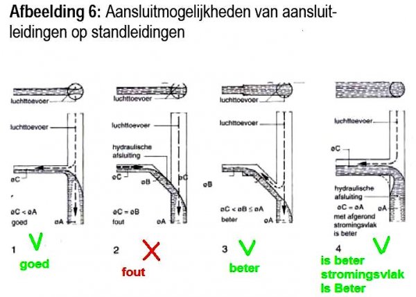

Als je van de liggende leiding met 45 graden naar de standleiding laat lopen dat kan wel.
Maar als je wc gaat aan sluiten op de standleiding dan moet dat wel met een 90 of 87 graden T-stuk.
