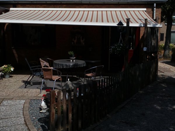

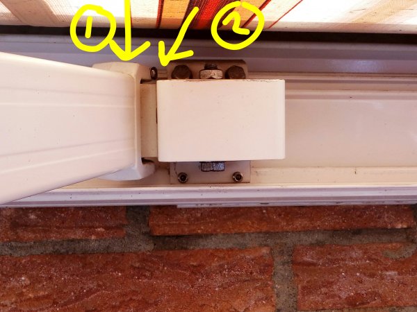

Een onderwerp dat ik vaker gezien heb op het forum. Mijn zonnescherm hangt scheef zoals op eerste foto is te zien. Ik kom er alleen niet achter hoe ik het kan bijstellen. Zie foto 2 voor de ophanging van knikarm aan cassette. Het lijkt me dat de inbusbout onder pijl 1 naar binnen gedraaid moet worden om knikarm omhoog te drukken. Bij pijl 2 zie je een moertje om een inbusboutje. Als ik het moertje verwijder en inbusboutje losdraai, krijg ik inbusbout bij pijl 1 toch niet verder gedraaid. Wie weet hoe het wel moet? Het merk van het zonnescherm is Mitjavila. Bedankt voor de reactie.
