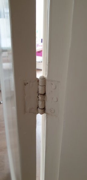

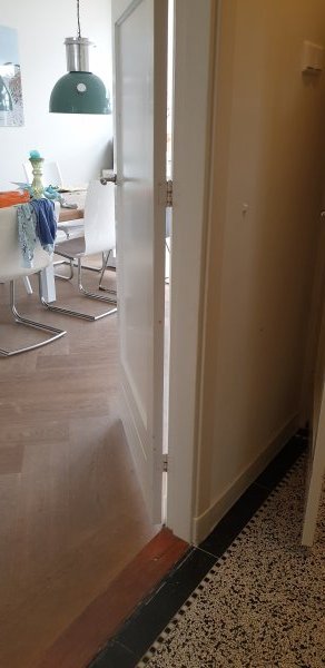

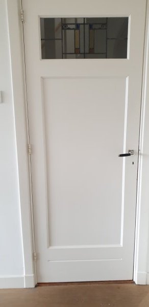

Allen,

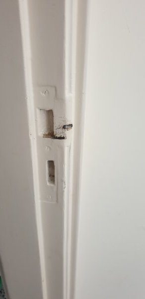

De jaren 30 binnendeur (woonkamer) valt niet in het slot bij het sluiten van de deur. Zodra we een raampje op de 1e verdieping openzetten, dan waait deze woonkamer deur regelmatig open. Soms help het om de deur een beetje op te tillen zodat deze toch in het slot valt
Suggesties om dit op te lossen? Zie bijgevoegde foto's
Dank je wel
Als je de deur iets optilt bij het sluiten, valt de schoot dan wel in het kozijn? Zo ja, sluitplaat iets uitvijlen aan de onderzijde.
Zijn meerdere wegen die naar Rome leiden, je kunt de scharnieren vernieuwen, kans dat die versleten zijn, of de scharnieren verplaatsen, of het gedeelte wat in de post zit verplaatsen. beetje afhankelijk van de oorzaak is.
