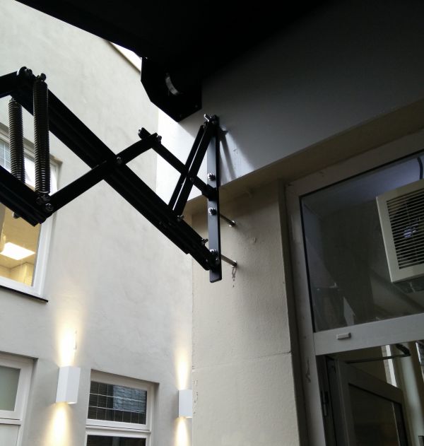

Bij ons is onlangs een schaararmscherm geïnstalleerd.
Er is gekozen voor deze oplossing(aan beide kanten) zoals op de foto staat omdat het scherm anders te hoog zou uitvallen.
Vraag me alleen wel af of dit stevig genoeg is aangezien het scherm best zwaar is. 650 mtr. breed. 2 schaararmen.
Graag jullie reacties.
Alvast bedankt!
Waldy
Specialist Zonwering
De montage dient iets anders uitgevoerd te worden.
Aan de onderzijde dient er een vulling geplaatst te worden tussen muur en achterkant van de arm.
Indien er veel wind OP het scherm zit zullen de 2 bevestigingsankers onderaan nl gaan buigen.
Een schaararm zonwering is nl bestand tegen vrij veel wind, maar de montage dient er dan wel op aangepast te zijn, wat hier dus beter kan
