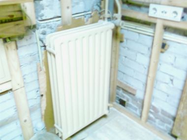

graag wil ik mijn radiator afsluiten, maar daar heb ik een probleem mee ondervonden. Het gaat om de volgende radiator.

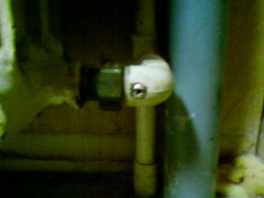

Nou wordt het water rechts afgevoerd, beginnend met een knie. Maar in de knie zit, denk ik, een bus met een schroef.
Als ik de schroef naar recht draai, sluit ik dan de radiator af?
Zo ja, Heeft het gevolgen voor de andere radiatoren in huis?
Hoeveel slagen moet ik de schroef draaien? Of is dat maar 45 graden zodat het minnetje zeg maar rechtop komt te staan?

Mits alles nog gangbaar is /werkt zoals het ooit bedoelt is dan idd,,
het schroefje een kwartslag draaien en de retour is afgesloten en dan de radiatorkraan dicht en de radiator kan verwijderd worden zonder de rest van de installatie af te tappen.
dit alles met een grote maar,,, watn heea ziet er nogal oud uit en er is geen garantie dat de afsluiter in de retour nog juist afsluit.
zet alles dicht en probeer af te tappen op deze radiator,,
hetzij via een aftapper aan het uiteinde of door een koppeling iets te lossen.
spuit het na een paar tellen minder hard dan in het begin is het wel okay,
blijft t hard spuiten dan helaas,,, zal alles leeg moeten om de radiator te verwijderen.
Je hebt twee soorten die zo niet te onderscheiden zijn.
De eerste is al benoemd, een ballofix die je met een kwartslag draaien dicht zet.
Er is eenvariant die je enkele slagen moet draaien om hem af te sluiten.
Meest gebruikt is de kwartslagversie. Zet hem een kwartslag dicht met de schroefsleuf haaks op de leidingrichting. Als je de radiatorknop dicht zet en je koppelt hem boven los zal er wat water uit kunnen komen maar de druk moet dan weg zijn.
Zo niet dan heb je mogelijk de andere variant en moet je de schroef enkele slagen dicht draaien.
Zit er dan nog druk achter dan werkt de afsluiter niet meer en zal je de cv moeten aftappen om de radiator los te koppelen.
Pas op volgensmij zit er een thermostaatkraan op deze gaat open bij een te lage temparatuur bv vorstbev 4 graden
dus ala de radiator er af is deze ook afdoppen
